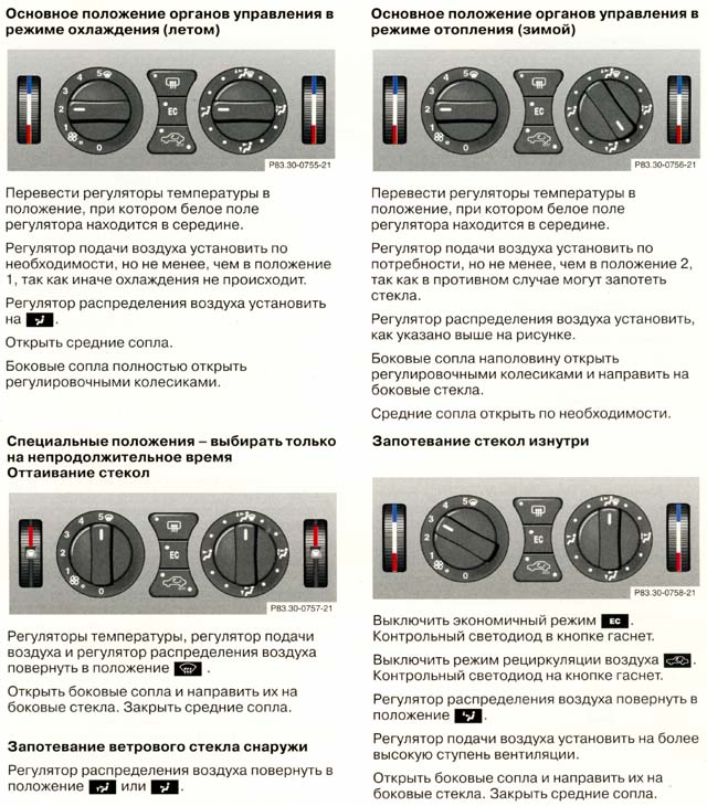

Цитата: ~dikiy~ от 29 января 2014, 23:41:28мерсообладатели,
при минусовой температуре кнопка ЕС должна загораться сама?
зачем тогда кнопка если она должна загораться сама, все надо делать ручками своими ;)
Snake Van Carsten
~dikiy~, почитайте мануал :D там всё описано и довольно таки понятно.
Цитата: Snake Van Carsten от 29 января 2014, 06:16:01
зимой он просто делает сушку воздуха!
Цитата: ~dikiy~ от 29 января 2014, 23:41:28при минусовой температуре кнопка ЕС должна загораться сама?
нет
Цитата: ~dikiy~ от 29 января 2014, 23:41:28компрессор должен подключаться к работе если скажем поставить +26?
Есть система осушения салона , но не во всех машинах. Так вот эта система связана с кондиционером и при её работе компрессор включается. Но работать полноценно компрессор зимой не будет, его отключает свой датчик температуры

А что происходит если на климате (W203) одновременно нажаты "Auto" и "EC"?
Японна-крейсер :)
~dikiy~
у меня климат с кнопками в машине.
То есть то, что у меня компрессор начинает крутиться - это норма, типо сушка воздуха?
Первая зима у меня с мерсом, еще осенью в минус глянул под капот - компрессор пашет, подумал что где то непорядок, так с той поры и отключаю его кнопкой ЕС. Видимо поэтому у меня все стекла жутко запотевают ))
Цитата: SAmogon'щик от 30 января 2014, 12:00:52А что происходит если на климате (W203) одновременно нажаты "Auto" и "EC"?
Просто отключен кондиционер
goa461
Я конечно забегаю в перёд, но вопрос гложит как летом. Я выворачивал колеса на синее и обдув на ~3 имеем клапана закрыты,и постоянно холод. А если так, регулятор на белом поле (~22градуса как говорят)  обдув на ~3 клапана пропускают иногда теплый антифриз, вопрос в следующем.  Когда датчики поймут что температура как на регуляторе, отключится ли компрессор или он будет постоянно дуть, а чтобы не холодом дуло,то клапана дадут больше тепла ? Или всё же кондей отключится и лампочка загорится ?
