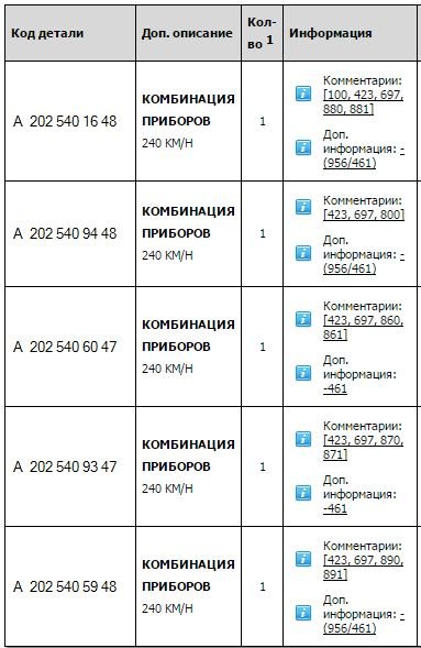

Коллеги, еще раз чуть подробнее по замене приборки. Точнее вопрос о том какие адаптации потребуются.
У меня стоит приборка от 208, точнее номер приборки начинается с 208. Приборка не родная - это проделал предыдущий владелец. На этой приборке у меня загорается лампа ASR/BAS. Диагностика выдает ошибку связи с панелью. Двумя старами пробовали влезть в приборку - не получилось.
От родной приборки остался только корпус со стеклом о чем говорит лейбл с номером A2025409448.   Это "правильный" номер сказал авторитетный соклубник. (ныняшняя замена согласно каталога A2024402611)
Однако в каталоге есть еще несколько приборок на мою модель
Какие именно манипуляции мне нужно будет сделать чтобы породнить мою машину и приборную панель с номером 2025409347 ?
или все-таки стоит поискать приборку с нужным номером?
ЗЫ: Ответ нужен что бы определиться покупать у соклубника приборку или искать родной номер...
