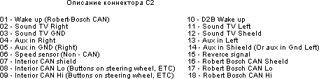

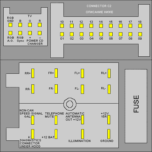

Нашел распиновку команда:
Насколько я понимаю, за громкость с руля отвечает 8,9 пин, за состыковку с машиной 10 пин. Аукс (левый канал) - 13(+), 14(-), аукс (правый канал) - 4(+), 5(-).
За подключение чейнджера отвечает левый верхний разъем (С1), на нем написано "Power CD Changer" "плюс" и "минус".
Все правильно, или я ошибся где то?

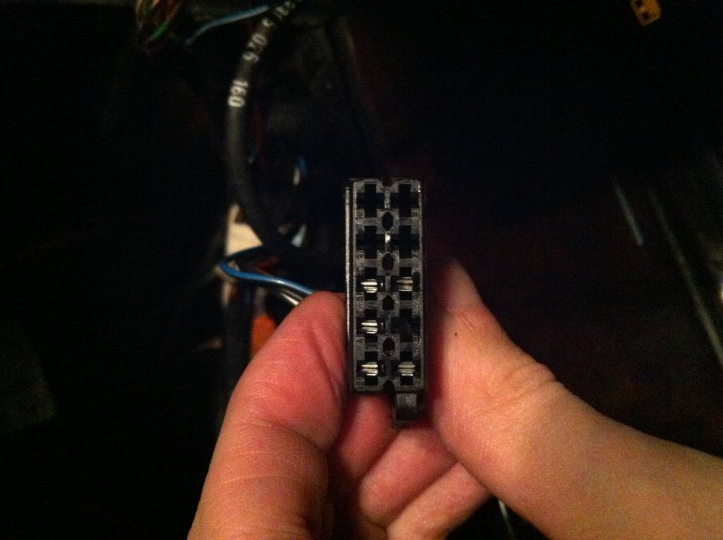

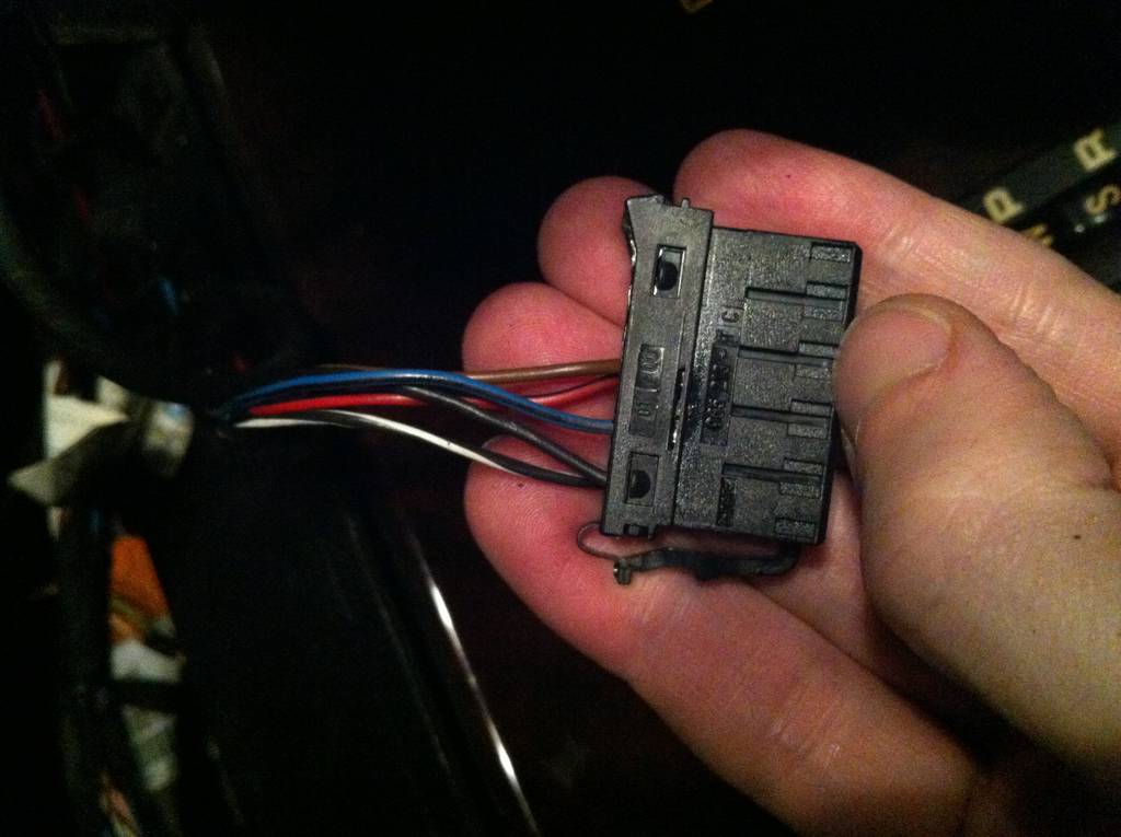

Вот мой 10 пиновый разъем, который был воткнут в старую магнитолу. Какие провода за что отвечают? Есть схема у кого нибудь?

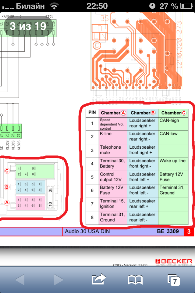

Нашел очень похожую на мою распиновку магнитолы BE3309, штекер один в один как мой и провода такие же:
Смотрим колодку "С". По схеме ясно, что,
пин 1 - увеличение громкости звука магнитолы с руля
пин 2 - уменьшение громкости звука магнитолы с руля
пин 4 - связь магнитолы с машиной
А вот что такое пин 5 - Battery 12V Fuse и пин 6 - Terminal 31, Ground ???
Vadim1984Автор темы
Судя по всему, 5 - CD чейнджер (+), 6 -  CD чейнджер (-).
