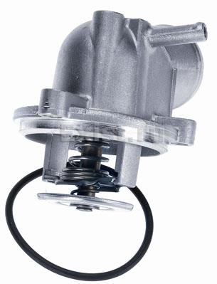

Ваш термостат A 111 200 09 15 и никакой другой. Из заменителей Wahler 4275.87D или Behr TI 21 87
И выглядеть он должен именно так и никак не иначе
Никаких отдельно вставляющихся частей, а покупается целиком вся запчасть!

спасибо. все также вроде. а вот номер не смотрел
