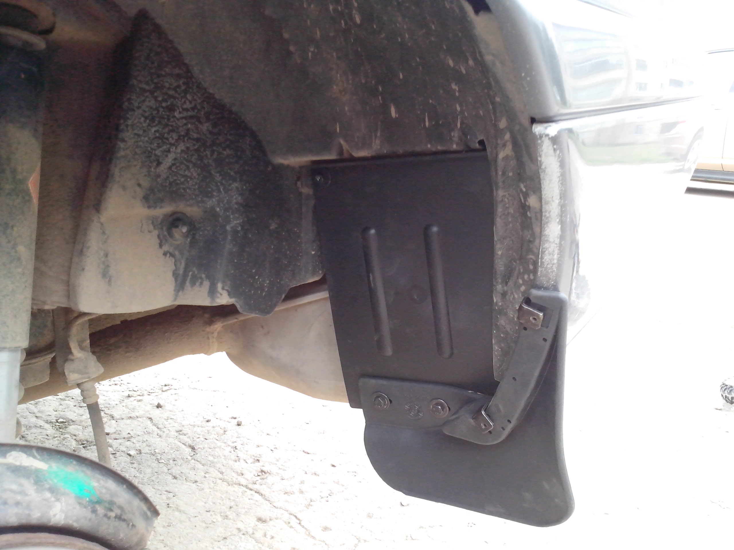

вот как у меня выглядит "грязная дырка" :D :
https://w202club.su/radikal/s45/i110/0903/1b/8f399d688152.jpg" alt="https://w202club.su/radikal/s45/i110/0903/1b/8f399d688152.jpg" />

Нельзя закрывать эту дырку,она для охлаждения заднего бочка глушителя.сгорит бочек
Roma
Я заколхозил лист (двойной глянцевый) нержавейки (т.к. если др. материал по моему будет плавится от трубы) и получилось отлично почти как заводская вставка. А с дыркой ездить не хотел т.к. по моему в дождь и грязь вся эта жижа летит под кузов и это не совсем хорошо для антикорозии

Цитата: КЛИНОК 06 от 01 ноября 2009, 06:53:35Нельзя закрывать эту дырку,она для охлаждения заднего бочка глушителя.сгорит бочек
+1. Может и не сгорит, но лу4ше ему точно не будет.   я когда ставил брызговики, вырезал из левого все лишние лепестки, чтобы дырка была в "заводском" размере  :yes3:
Грязь пусть летит, как налетит так и смоется лужами, а от обледедения можно поставить сетку 2мм.  Но никак не сплошную защиту.
Цитата: Roma от 01 ноября 2009, 08:41:06вся эта жижа летит под кузов и это не совсем хорошо для антикорозии
Кузову ПоФеГ, там специально для этого нержавеющий термоэкран.
