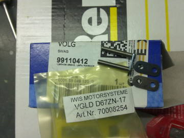

Цитата: Демьян от 01 декабря 2014, 10:40:22пользую для протяжки
использовать в работающем моторе .... не велик, последствия "саморазбора" внушительные
а по моему, это отнюдь не менее надёжная конструкция. Просто, она дороже, но зато облегчает работу. У меня клепательного аппарата не было, тыкался с кувалдой и молотком. И если бы на тот момент я знал, что существует замковая конструкция - поставил бы без всяких раздумий...
Демьян
#16
ответ:

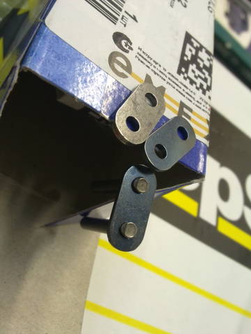

замок под клепку
на одной из фоток - номер по оригиналу есть
при увеличении  на звене видно "хорошие" буковки :D
