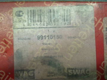

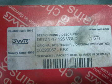

себе брал SWAG 99 11 0150, пришла коробочка jwis, на машине стояла тоже jwis

 sdmlcom прав. Эта цеть- SWAG 99 11 0150 подходит на C-Class седан I (W202)   C 180 [M 111.921; M 111.920] 122 л.с. Бензин   1993 — 2000   Код двигателя: M 111.920.информация с Exista.

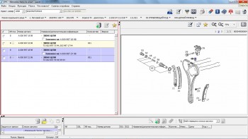

какие проблемы? Если нет установленных прог для подбора запчастей, то залазишь в он-лайн каталог Elcats.ru, вбиваешь свой код авто, регистрируешься и изучаешь...
Вот, все эти цепи один в один идут на 202-й С180, некоторые марки бмв и прочее...
RUVILLE 3450022
FEBI 17645
FEBI 09234 - с замком в комплекте
SWAG 99110113
SWAG 99 11 0150 - оно же, тока опять с замком в комплекте...
31282 FEBI - только замок цепи
и т.д. и т.п....
Смотри в каталогах интернет магазинах своего города или где ты там живёшь... ориентируйся по ценам и заказывай. Мне дешевле было заказать отдельно цепь рувиль + замок феби. В 1200 руб вышло...

в коробке цепь Iwis  и в отдельном пакетике замок под клепку - номер с этого пакетика и нужен
