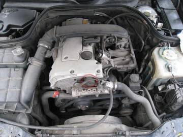

На какой герметить можно посадить магнит распредвалов(на фото в кружке),поставил новый,а он подтекает.
