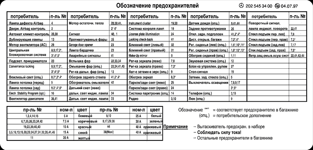

А может кто выложить фотку блока предохранителей? У меня почему на месте 33/34 отверстие, и тоже не могу разобраться с цз, компрессор вообще ни каких признаков жизни не подает, на зеркале лампочки есть, но ни разу, ни одна из них не загоралась, и так понимаю что каких то деталей не хватает в моем 180.
Цитата: Александр86 от 03 марта 2014, 00:11:52А может кто выложить фотку блока предохранителей?
Вариантов раскладки предов много. Вот кури матчасть https://w202club.su/index.php?topic=22848.0
Или здесь спроси номер своей таблички предов
https://w202club.su/index.php?topic=1270.0

табличка то у меня на месте, и показано на ней что должны два предохранителя еще вставляться, но почему то дыра на этом месте. Просто видно, что там уже какие рукосуи полазили и не раз, видно что чего то не хватает. Вообще с цз какие то премудрости
