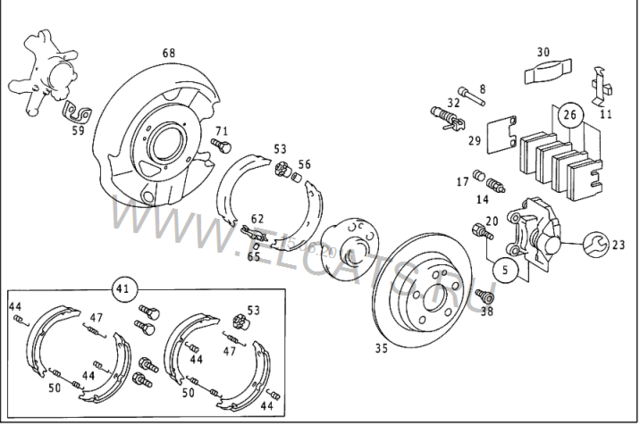

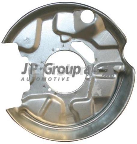

А что делать с задними защитными кожухами, колодки ручника не могу поставить солдатики некуда привернуть все заржавело и развалилось. Те что на схеме и на фото отличаются.
нет кромки внутри кожуха как на схеме
Mercedes Benz.
Тебе можно поставить и первые щитки, и вторые. Только у тех, что на фото, нужно будет отрезать ножницами по металлу "лишнее" железо в месте установки тормозного суппорта. Вот только, чтобы поменять щитки, надо и подшипники покупать.
Про подшипники я понял, что менять. Я не вижу на фото бортика, на который крепятся солдатики. На схеме он есть и на машине стоял с бортиком посередине, а на картинке его нет. Вопрос куда солдатики то вкручивать?
Mercedes Benz.
Цитата: Klide от 15 июня 2015, 13:45:59Вопрос куда солдатики то вкручивать?
Похоже, это фото внутренней стороны кожуха. С другой стороны точечной сваркой должна быть приварена еще одна запчасть, к ней солдатики и крепятся.
