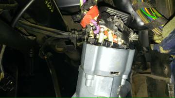

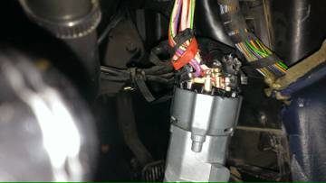

Цитата: maximilian_93 от 14 января 2014, 18:15:58
С личинкой разобрался,теперь осталос разобраться с контактной группой: у меня 7 проводов в одной руке и замок зажигания с 7ью штереками в другой руке.. Как определить что куда?? Кроме как наугад подбирать комбинации..
если поможет
mukushla
Если посмотришь внимательно то увидишь что 2 паза имеют полукруглую форму, а 1 паз прямоугольный. По крайней мере так должно быть
Ой не сразу заметил картинку
Надо приводить в порядок, этот пучок должен быть в пластмассовом корпусе
mgemel73
:ohmy:ох-ть! зачем надо было так глубоко залазить!!!
Зачем было для замены личины снимать, а темболее отдирать провода от ЗАМКА!?
