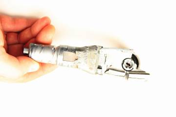

на разборке купил другой замок, распилил свой болгаркой достал личинку, из нового вытащил личинку а свою переточил пины под свой ключик так как пины жутко торчали! и не давали ключику повернуться!!!!.

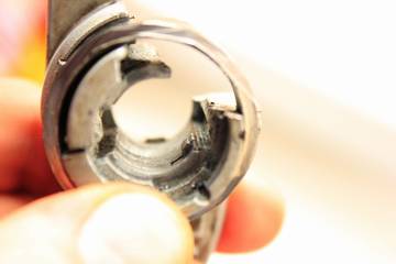

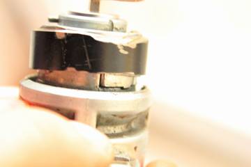

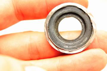

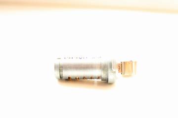

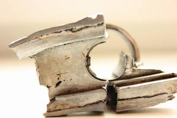

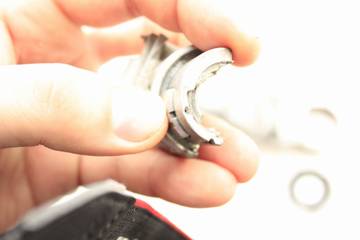

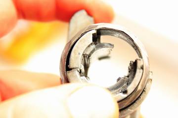

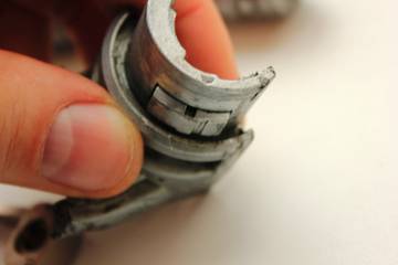

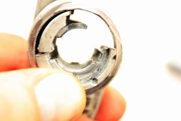

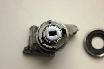

tropogan
#4

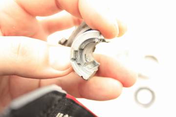

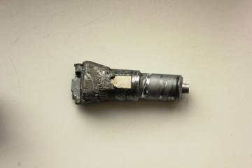

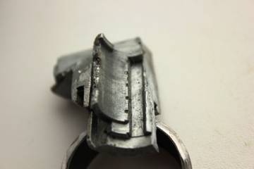

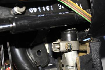

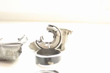

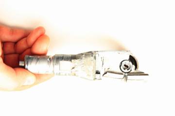

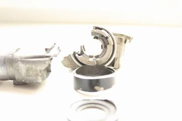

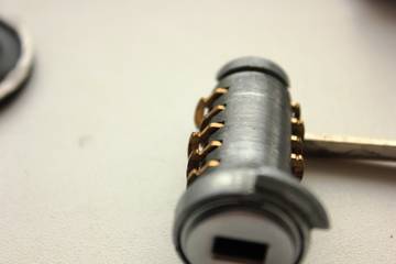

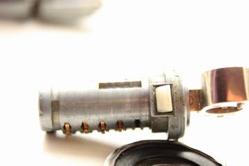

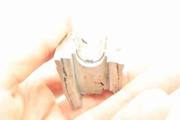

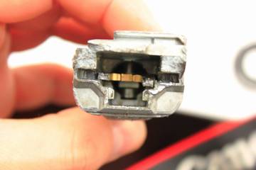

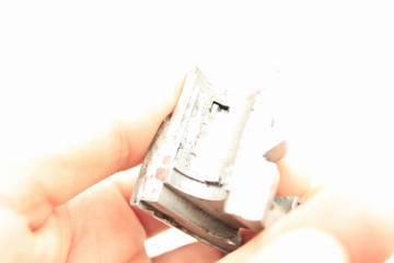

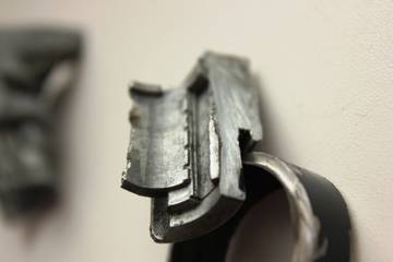

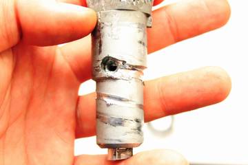

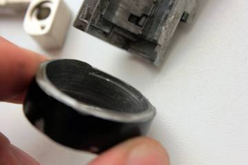

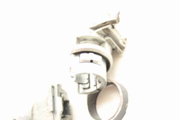

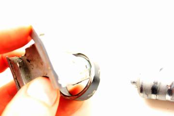

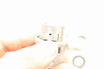

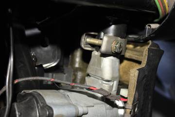

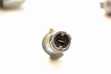

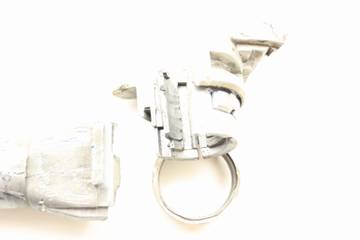

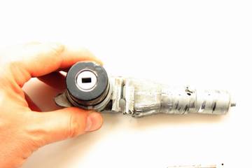

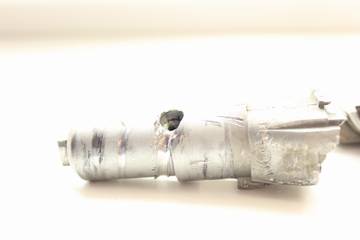

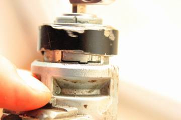

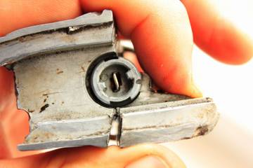

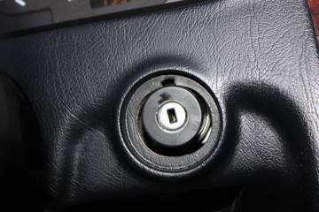

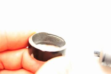

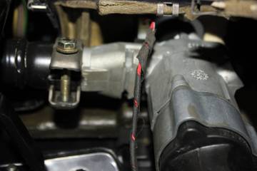

вот мои фото, извини если нагадил в твоей теме!
вид спереди со снятым кольцом
общий вид снизу
хомут которым замок крепится к рулевой колонке
справа над хомутиком виднеется кнопка котурую необходимо нажать для извлечения всего замка!(не нажмете пока ключик не повернете в замке)
еще пару фото
ключик повернуть так и не смог руль остался заблокированым(пришлось все хозяйство провернуть газовым ключем)

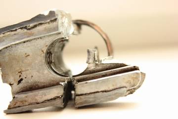

далее чтобы извлечь свою личинку пришлось вооружиться болгаркой с тонким отрезным кругом и пилить, пилить, пилить))))))
видно чем и за что цепляются пины личинки если они выработываются и вылазят

Вот фото:
На перввом: 1- эта часть у меня не раскручивается, не могу отсоединить провода чтобы веь замок к спечам отнести.
На втором: 1 - эта черная хрень ни вукрычивается ка сильно ты не крути, максимму градусов на 10 крутится и все(хотя ключ можно повернуть в первое положение) 2 - Зачем это кнопка? это блокировка какая то? вот если ее утопить и долго крутить ключ между положение 0 - 1 то она вылезет на чуть чуть.. и 3 - мне тоже не понятно за что это отвечает
mukushla
Провода крепятся к контактной группе, эту часть можно просто вытянуть, а контактная группа крепится к замку 3 болтами.черная лицевая сторона замка держится на фиксаторе (не знаю как назвать), только как он снимается не разобрался, я свой просто вытащил - крутил по всякому и он вылез. Попробуй его крутить и вытаскивать.
sdmlcom
Цитата: maximilian_93 от 13 января 2014, 07:11:04
Вот фото:
разъем можно снять повернув ключ, "черную хрень" можно снять газовым ключем, только это тебе ничем не поможет.
