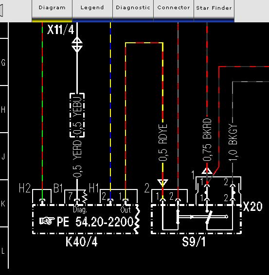

 Доброго времени суток около 2 недель проблема такова. как только поднимается температура двигателя до 79 градусов по приборке. коробка переключат скорость после 4100 об\м. но если температура меньше 79 градусов. работает отлично переключение происходит не больше 2000 об. еще заметил странность 2 дня назад сдохла лягушка. и абс не работает. но температура пару раз ушла за 85 так как поднимался в гору. но приэтом коробка работала без всяких нареканий.  сегодня снял  у друга лягушку и опять таже фигня  79 градусов затяжное переключение . поставил старую лягуху горит абс но коробка работает плавно.  в чем может причина?
skyloordАвтор темы
и так сделал еще пару тестов. поставил исправную лягуху пошел кататься. до 79 градусов переключение происходит при 1800 об\мин до 5 той скорости. как только температура достигла 79 градусов по прибору если например я ехал со скоростью 70 км в час на пятой скорости то переключается на 3 и потом чтоб переключиться на 4 скорость нужно по  тахометру набрать 4100 и тд.
когда началсь такая проблема сейчас я отсоединил вот эт 2 провода с лягушки S9/1 со второго разъема то загорается на приборке ABS / BAS . и коробка опять приходит в норму переключается   при 1800 об\мин
