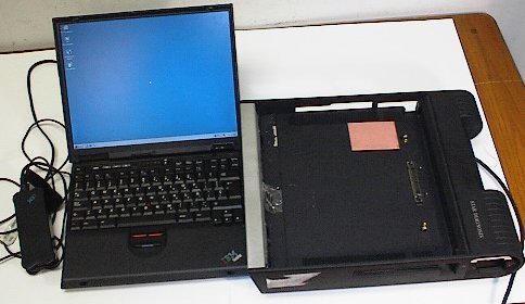

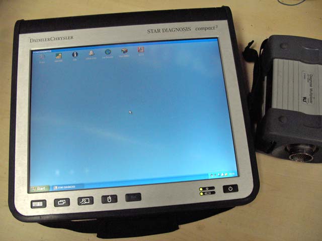

Цитата: Игорь от 27 декабря 2013, 18:58:57Только обрати внимание - обозначения С3 и С4 ничего не значат
На китайцах да, ничего не значат, а вообще, это названия фирменных планшетов. Короче, путаница та ещё. Если разобраться, получится как-то так.
Basic
С1,2
С3,compact 3
С4, compact 4
Xentry Tab
А сами мультиплексоры обозначаются Part A, Part B, Part C, Part D, SD Connect (Part W) и Xentry Connect (Part X).
