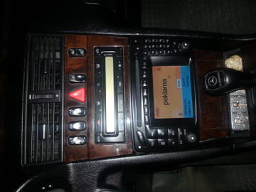

Добрый день, парни!
Так случилось, что выпросил у меня мою цешку знакомый. Парень толковый и рукастый. машинки любит.
Попался ему с 163 емели команд. засунули его в бороду и подключили..стоит красиво.  если вкючить - играет. теперь о проблемах:
1. включается только с кнопки.  от ключа не хочет.
2. подсветка кнопок не работает
3. мотор не видит, то есть работает полчаса и выключается - типа экономит аккум.

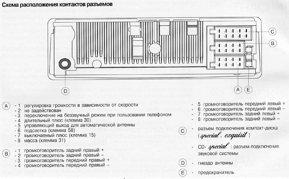

распиновка самого команда есть.. кто может поможет с распиновкой выходов у цешки. до него стояла мерсобалалайка + босе саунд систем
колодок на выходе авто три - одна на динамики. вторая питание и еще чегототам, третья - непонятная с одним проводом.
Прошу помощи у знающих. как его правильно инсталлировать, чтобы штатно заработал.
W211 3.2 АВАНГАРД на пневме

балалайка вот так установлена.  проблема с подключением так и не решена, ибо знаний не хватает.  планируется установка в машину приборки с 210 с бк и руля с кнопками.  подскажите, как привести в чувство  комманд?
