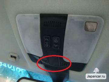

Всем привет, форумчане!
Не скажу чтоб прямо напрягает, но имеет место быть.
Уж когда разгонишься )) появляется "свист" или как сказать шум ветра от люка или со стороны плафона
Ни чего не дует в салон, щелей нет. Люк закрывается плотно и уплотнитель "сидит" ровно.
Кто-нибудь сталкивался с такой проблемой или это моя предвзятость к автомобилю с люком? :mail1:

авто с люком никаких свистов даже при скорости 180
может свистит нюхалка в салонном плафоне?
Цитата: tropogan от 16 декабря 2013, 09:52:35может свистит нюхалка в салонном плафоне?
Может! Это легко проверить, сняв с нее штекер и прокатится.
МаксусАвтор темы
Такое ощущение, что туда ветер задувает )) я предполагал что может с "нюхалки" идет характерный звук, попробую отключить ее.
Я так понимаю для этого нужно плафон снять?

Цитата: Виктор Андреевич от 16 декабря 2013, 13:07:54Что такое нюхалка?
Датчик температуры салона, он идет с моторчиком....и засасывает салонный воздух :D
