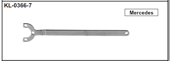

как шкиф зафиксировать, что бы сорвать?
Цитата: Илюха54 от 23 января 2014, 21:21:24как шкиф зафиксировать, что бы сорвать?
Узкий ключ на 36 + молоток. Если не получится, ищи спецключ. Вот такой:
TCooper
Подобный ключ я себе изготовил из полоски металла 4мм. Сделал 2 неравных куска буквой "У", в центре скрепил болтом, просверлил отверстия на концах.
Северянин.
у себя фиксировал старым ремнём,обматывал вокруг шкива.Ключ тоже сделал самодельный,болгаркой покрамсал уголок 65ку.
