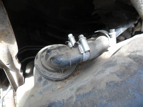

Виссарионович
Вроде уже разобрался  с этими баками половинчатыми(и зачем так усложнили) А вот эти зачем трубки?
Подходят к заливной горловине.
Блин, пойду на бумаге нарисую схему и буду вникать :dr:
воздушные трубки - у горловины чтобы воздух "гулял" когда например заправляетесь
