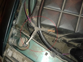

Только что получил в Экзисте очередную мелочевку. Два переходника вакуумной системы по158 р. каждый и распределитель за 664 р.
Это я купил для системы вакуумной коррекции фар. Резиновый шланг для переходников и пластиковый вакуумный шланг были куплены ранее.
Теперь некоторая предыстория по этому вопросу.
Изначально у меня вакуумная коррекция фар не работала потому что от левой фары шел пустой обрывок вакуумной трубки, а на правой фаре не было вообще никакого штуцера. С правой стороны был полусгнивший резиновый тройник, а выходы из него на правую фару бывший хозяин тупо заткнул ржавыми строительными шурупами!  >:( Выглядело это вот так.

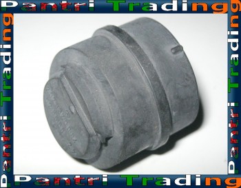

Изначально я приобрел такой новый резиновый тройник и два вот таких штуцера.
Поскольку, к тому времени уже начал разбирать машину, проверить работоспособность не удалось, хотя, все и было собрано и подключено, как положено.
Сейчас передумал, и на это есть причины.
Во - первых, вся эта ботва с тройником болтается никак не закрепленная, а это технически плохо, да и неэстетично. Были, конечно, мысли прилепить этот резиновый тройник к корпусу термоклеевым пистолетом (который, кстати, тоже был куплен), чтобы вся конструкция не болталась, но это колхозно имхо, и неэстетично.
Поэтому и пришло сейчас решение поставить систему с распределителем.
Кроме того, я наблюдаю у себя такой же резиновый тройник в другом месте. Если снять обшивку справа,у ног переднего пассажира, то он там есть и, судя по всему, отвечает за работу вакуумной системы управления печкой (поправьте. если ошибаюсь). Но у меня там такой резиновый тройник весь загнулся и перемялся. К сожалению, сейчас из своего фотоархива могу предоставить только такую фотографию. Однако, для ясности пометил на ней красным кругом расположение резинового тройника и двуцветной стрелкой пометил один из замятых выходов этого тройника.
Возможно, потому что замят этот выход тройника у меня изначально и не работал вакуумный центральный замок!
Вот я теперь и думаю - может, заменить этот резиновый тройник каким - то пластиковым, наподобие того, что я купил для фары (фото выше)? Или просто взять новый резиновый тройник от фары, который там сейчас стоит и поставить туда? Что посоветуете?

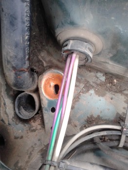

Как и планировал ранее, начал прочищать дренажи сантехническим тросом. были очень сильно забиты. Пришлось помучаться. К сожалению, пришлось чистить на сухую, так как со снятым нижним корытом сливы оказались в глубине и попасть туда водой не получилось. Наверное, повторю процедуру с вобой когда соберу корыто, но свободный проход уже есть - тросом прошел до конца, то есть, трос вышел внизу машины.
Надо сказать, что, когда буду ставить корыто назад, то попасть им в сливы будет очень непросто.
