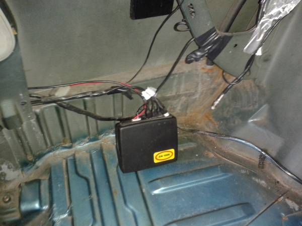

Поскольку у меня колхозная сигнализация, то и концевик торчит в крышке багажника от этой сигнализации. Чтобы пропустить через обшивку багажника этот концевик так, чтобы было красиво, был куплен набор круглых пробойников от неплохой отечественной фирмы "Дело техники". Получилось довольно красиво и эстетично. Фото потом вставлю, если не забуду.
Потом, когда снимал боковые обшивки багажника, обнаружил, что у меня парктроник стоит не оригинальный, а Китай. И то, только на задний бампер. А сначала думал, что парктроник у меня в комплектацию оригинальную входил. А парктроник у меня вот такой.
И этот парктроник болтался там, между крылом, замотанный в грязное банное полотенце! В общем, я его установил и закрепил, как положено.

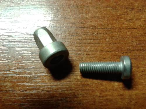

Опять же, пришлось купить новый пластмассовый болт, который держит козину запаски. У меня он был никакой.

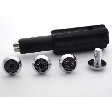

Номерной знак был прикреплен двумя саморезами в две варварски просверленные старым хозяином дырки, а родные четыре резьбовые заклепки для номерного знака были в плачевном состоянии, причем, одна вообще отсутствовала. Также, вокруг всех этих отверсий начала вздуваться краска от коррозии. Вот я и решил привести все это в порядок. Тема об этом тоже есть.
В общем, купил вот эту гравировальную машинку http://www.ulmart.ru/goods/751277# и с ее помощью срезал старые резьбовые заклепки и зачистил ржавчину. Заодно полностью разбирался и перебирался замок багажника. Гравировальная машинка тут тоже очень пригодилась. Вообще, незаменимымый инструмент для работ, требующих точности и в труднодоступных местах. Также был куплен специальный заклепочник от фирмы "Дело техники", вот такой.
И комплект новых оригинальных резьбовых заклепок с оригинальными винтами для номерного знака. Вот такие.

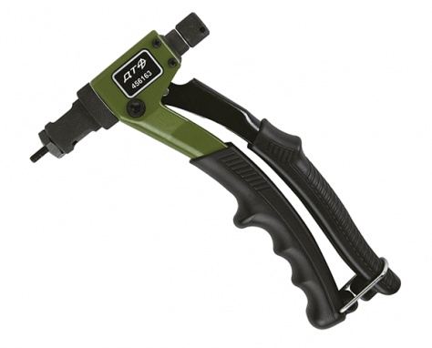

Все это было впоследствии запрессовано в крышку багажника с помощью заклепочника.

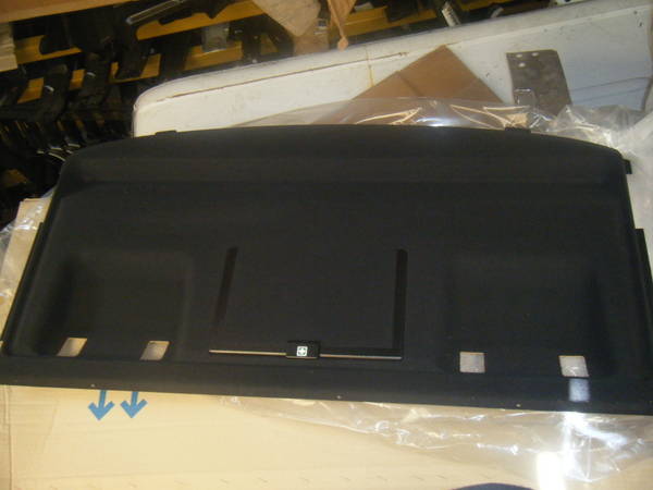

Еще в своем бывшем гараже я решил привести в заводское состояние заднюю полку. По вину мне сзади динамиков не положено, а старый хозяин варварски вырезал в полке две большие дыры, причем, не симметрично и вставил туда Китайские дешевые овалы. Звучали они, как из преисподней, зато громко! :hihi: И видок был ну крайне неэстетичный.
Поскольку полка у меня по вину довольно редкая ( с подголовниками, но без динамиков), сколько я не искал, на разборках такую же так и не нашел. В итоге было принято решение заказать новую из Германии. Процедура ее замены, конечно, довольно муторная. Особенно это касается момента вынимания задних подголовников. Для этого я изобрел свой авторский способ специально для дорестайла, который и заснял на видео. Видео доступно на форуме, как и все, что я делал с полкой. Клипсы полки тоже пришлось заменить, поскольку старые рассохлись.
Результатом очень доволен. Теперь все симпатично.)) Вот новая полка. Обошлась в 4500.
И вот результат.
Фото сделано еще в гараже и не блещет качеством. Но вид вполне приличный по сравнению с тем колхозом, который был. Единственный минус — это то, что новая полка немного отличается по глубине цвета от остальной обшивки, так как старая обшивка подвыгорела, а эта полка новая. Но, думаю, со временем и новая полка подвыгорит, тогда цвет сравняется. Все лучше, чем то убожество, которое было. Жаль, конечно, что после "деятельности" бывшего хозяина остались еще и вырезы в кузове, но это я решил пока оставить как есть. (Фото сделано еще со старой полкой.)

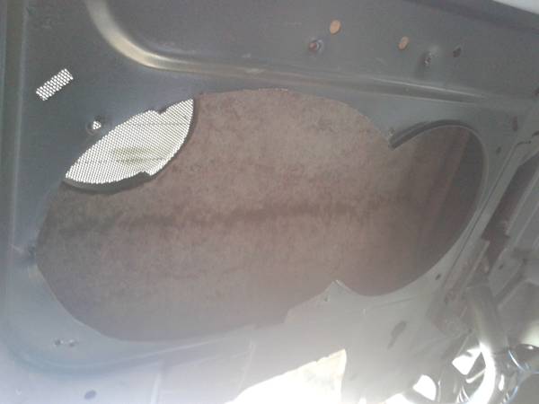

Потом решил поставить в задние двери родные динамики. По вину мне они не положены, но два динамика только в передних дверях - это все же маловато. Поэтому купил на разборе оригинальные динамики и карты задних дверей. Со старых своих карт содрал ткань, которая пригодится потом для ремонта водительского сиденья. Задними дверями пока не занимался - это предстоит. Пока только карты старые сняты.

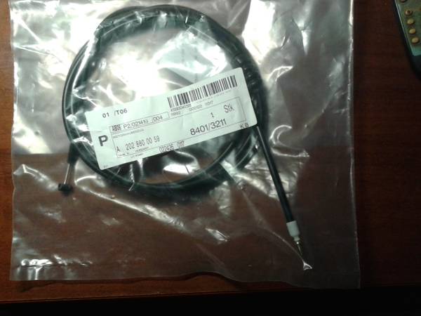

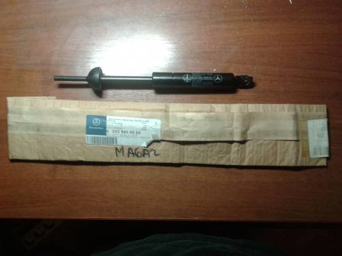

Во - первых, капот перестал закрываться. Он и раньше закрывался через раз, а теперь вообще перестал. Регулировка не помогла. Выяснилось, что дело в закисшем тросе, который и придется менять в ближайшие дни. Был куплен оригинал.
Кроме того, предстоит поменять в самое ближайшее время амортизаторы капота, так как один у меня вообще отсутствует, а второй никакой. В результате,капот приходится держать головой, если не открыть полностью. Амортизаторы тоже уже купил на днях оригинальные. Мог бы взять фирмы Stabilus, которые, собственно, и идут в оригинале, но, поскольку была возможность взять со звездами в ту же цену, приобрел оригинал.

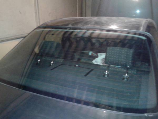

Зато у меня наклейка клубная есть на заднее стекло! ;) С самого начала у Леши Фримурза купил, когда еще клубную карту получал.

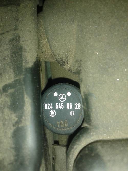

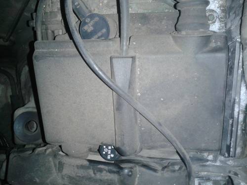

Бывший хозяин (как он говорил), ездил на 92-м бензине, что, разумеется, не есть гут. При этом двигатель (как ни странно) работал ровно и нормально. Как только я стал заливать 95-й, двигатель начал подтраивать и плохо заводиться, прям сразу же. :al: Пока я сильно глубоко во все это не вникал, поскольку до двигателя еще далеко и причины могут быть разные. В том числе и силовой провод на стартер еще надо проверить, в каком он состоянии. Тем не менее, я вычитал, что дело может быть и в том, что электронная пробка на мозгах может стоять не в том гнезде, то есть, не на тот бензин, или ее вообще там может не оказаться.
Чтобы это проверить, я снял бачок омывателя и вот, что увидел.
То есть,электронная пробка, как таковая у меня присутствует.
И еще одно фото, если стоять лицом к левой фаре.
И тут у меня возникает два вопроса:
1. Как проверить эту пробку, не сгоревшая ли она?
2. В каком положении она у меня стоит, то есть, в каком гнезде? Может, она как раз и стоит в гнезде для 92-го бензина?
