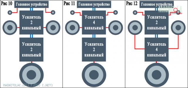

Цитата: TITOFF от 05 декабря 2013, 23:20:08Я имел в виду один активный кроссовер, а после него уси на поканалку.
сейчас у меня  по рисунку 11 получится, но я хочу еще и тыл добавить.
GurzaАвтор темы
т.е. если следовать логике то твитеры подключать от ГУ, а освободившийся канал пустить на тыл с пассивными кроссами. что из этого получится? или коаксил 6*9 в заднюю полку  взять и не парится?
если задействовать все линейки на выходах то получается что две пойдут на четырехканальник, сабовый выход на саб+ еще сквозняком от 4ки я могу подключить еще усилок, только управлять им с ГУ я не смогу, только кроссами в самом усилителе.
GurzaАвтор темы
либо делить фронт, тыл саб, либо рулить поканалку и тыл в топку.
