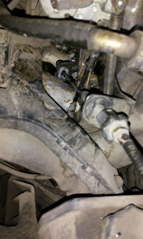

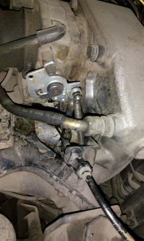

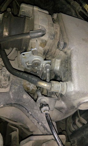

Привет. Вот фото
#10
Мне кажется какой-то самопал. Уж больно мощно выглядит :de:
Куат! То , что вы побрызгали заслонку снаружи - это конечно хорошо, но надо промыть хорошенько большую пружину за большой скобой дросселя...вы до неё не добрызгали, и она у вас вся в грязи. Она выполняет основную возвратную нагрузку. Так что при случае промойте и её.

А есть фото вашего механизма? И насчет натяжения троса я вернг отрегулировал? Я крутил фиксатор так , чтобы трос был немного свободен и максимально чувстыителен педалт газа.
Цитата: Mack от 25 декабря 2015, 20:06:24А есть фото вашего механизма?
У меня вообще этой пружины нет и все работает нормально ;)
Цитата: Mack от 25 декабря 2015, 20:06:24И насчет натяжения троса я вернг отрегулировал?
Примерно да, там по книжке должен быль зазор в 1,5 мм
