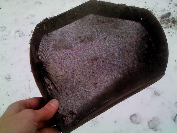

по наводке Никитоса, сегодня нагуглил отчет по замене салонного фильтра https://w202club.su/index.php?topic=9755.0 вооружился оптимизмом, отверткой, мыслями хоть посмотрю/потрясу/пропылесошу и извлек фильтр...
вернее будет сказать не фильтр, а то, что когда-то было фильтром
в отчете читал про черные, развалившиеся и пр., так что к неожиданностям в принципе был готов, но тем не менее был весьма неприятно удивлен
в процессе извлечения, после снятия крышки и посыпалась всякая труха, но главный сюрприз был впереди  :o

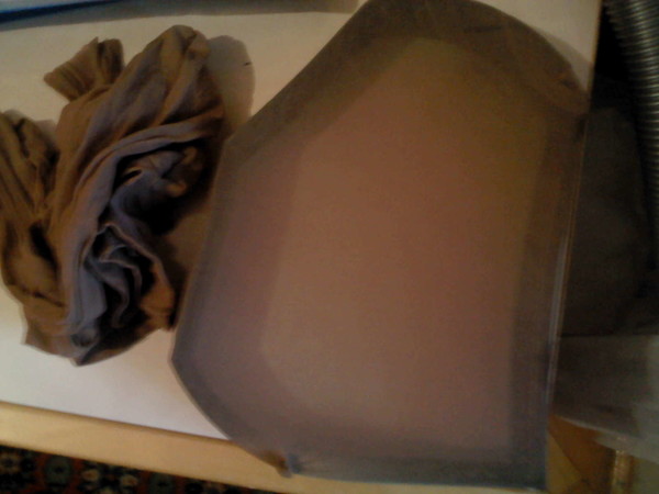

для тех, кто мало ли не сразу понял, это натянутые на каркас женские колготки или что-то типа того
ну, и ничего лучше не придумал, как раскулачить супругу  :ah: и, в качестве временной меры на пару-тройку дней, обновил девайс

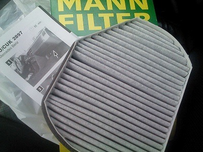

ну вот, порнушка деинсталлирована, теперь все как у людей  :)
поставил манн, угольный, в коробке инструкция с картинками

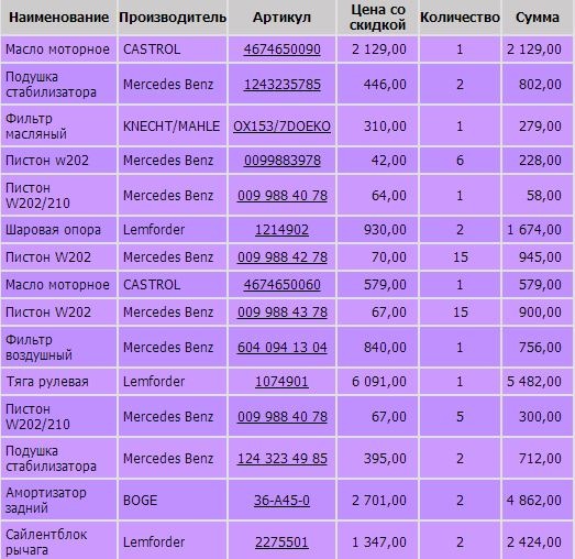

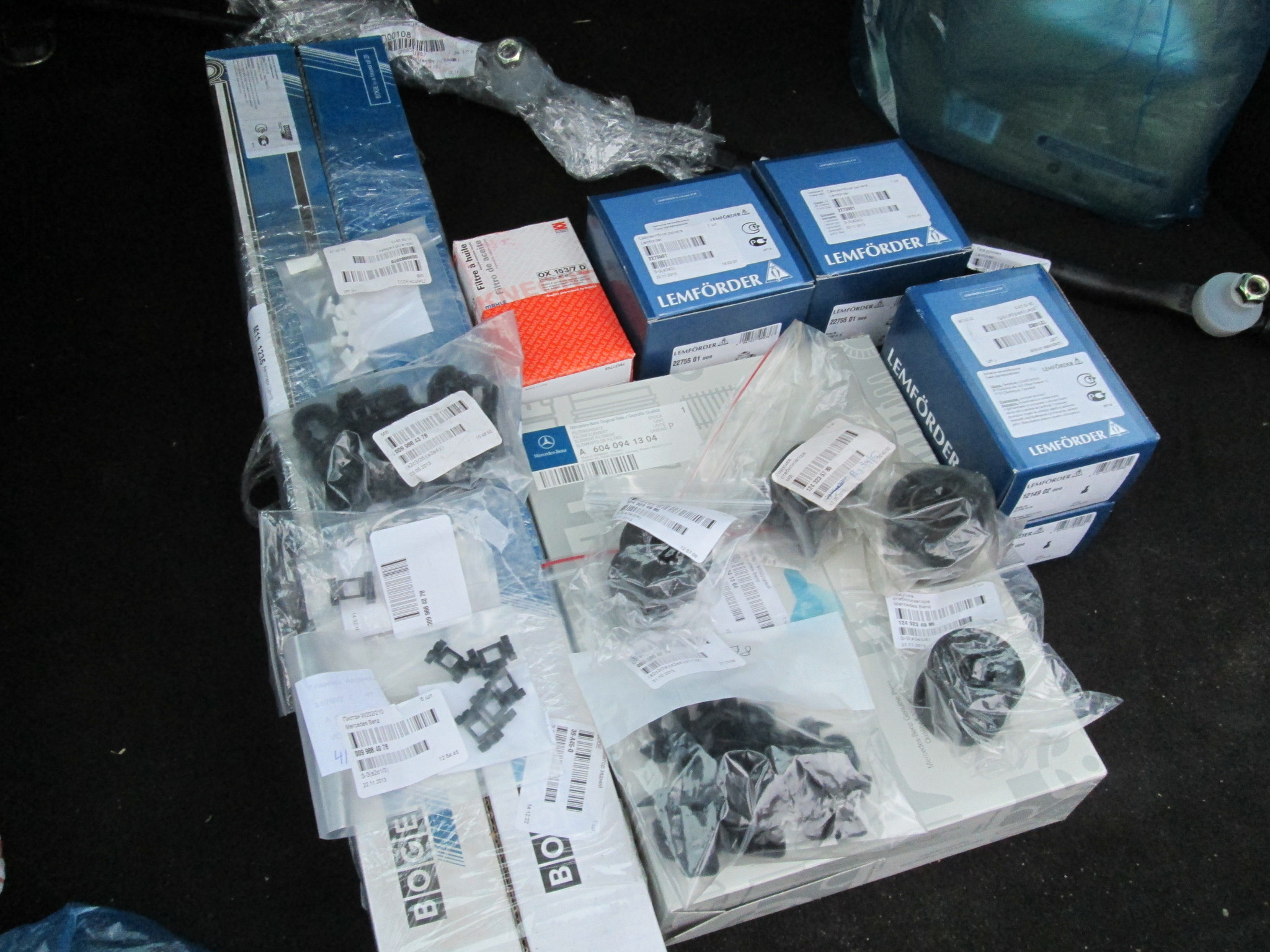

наше первое ТО
Цитата: Alex77 от 10 декабря 2013, 23:17:02
з/ч затарился, дело за заменой теперь
заменил всё из списка в сообщении 18, за исключением задних амортизаторов
плюс:
Втулка маятникового рычага Lemforder 1350101
Фильтр топливный HENGST E53KPD61
Ремень поликлиновый Contitech 6PK2271
вне плана решил также заменить (не, ну а чего пока стоит и время есть) и заменил:
Шайбы форсунки топливной A 611 017 00 60
Болты крепления форсунок А 000 990 29 07
так же были докуплены клипсочки/пистончики для порогов
А 002 997 79 86 1шт.
А 009 988 44 78 2шт.
А 009 988 41 78 18шт.
и заглушка кузова A 000 997 40 20 4шт. (фиг знает как заказывал/проверял, но 3шт. теперь про запас будет)

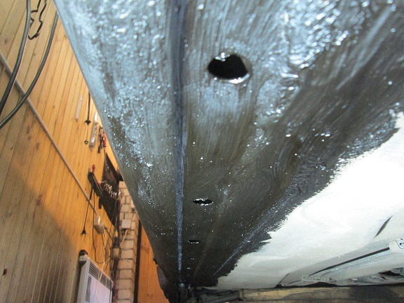

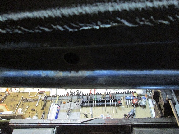

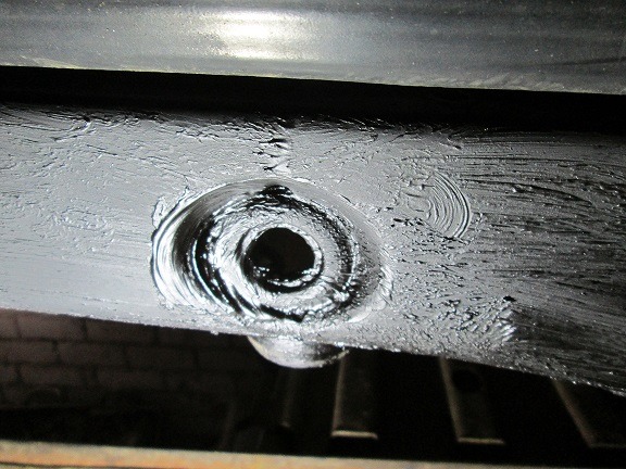

но пару фоток все же есть
вот как-то так было (процесс зачистки уже пошел)
и как-то так стало (под первым слоем пока, позднее наносился еще один)
вот такие вот пироги
