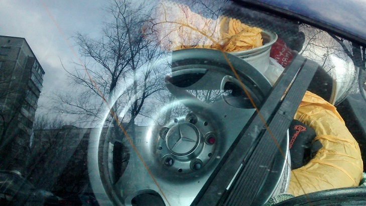

пришла весна и скоро лето
мне нравятся ромашки, но подходящих 16х так и не нашел
в итоге в час х вопрос стоял либо родные черепашки, либо...
в итоге взял все-таки эти с 211го

Alex77, будут сидеть классно,  33 вылет?
EBAY.DE и другие
Alex77Автор темы
да, вылет 33
благодаря твоей теме с сарайкой, как сидеть будут представляю хорошо
там даже и как на синем будут смотреться есть  :cg:
