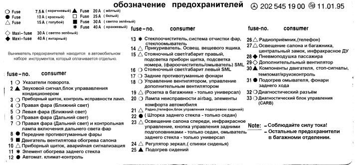

Вчера вечером забыл выключить дворник, утром при включении зажигания дворник уперся в снег и перестал работать. Реле щелкает, звуков от моторчика нет. В какую сторону копать? Пишут что 44 предохранитель отвечает за дворник, в подкапотном блоке их 29 у меня, где находится 44 предохранитель?

Seyfert, если я не ошибаюсь предохранитель на дворник идет самый крупный по размеру (он там один такой в блоке под капотом)
SeyfertАвтор темы
mckey-v, оранжевый на 40A?

Смотри на табличке на крышке блока предов. Вариантов раскладки предохранителей много.

Уж такую информацию гугл даёт легко,не ленитесь ! =)
звёздочка ,т.е. самый большой( в ориг. оранжевый),естественно расположенный горизонтально,вертикальные предохранители просто запасные!

TITOFF, я понимаю, но на бумажке под крышкой указан 44 предохранитель, в блоке у меня подписаны только 29. Хотя не исключено что бумажка совершенно не от этой машины.
АлександрВолгоград, у меня нет горизонтально расположенных больших предохранителей(

у меня тоже нет,но у других блоков есть,никто же твоего не видит кроме тебя=) купить десяток предохранителей и тестер 100 рублей и всё проверить :)
