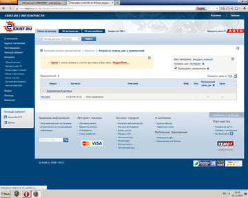

Цитата: Игорь от 25 ноября 2013, 12:36:42номер 018 545 10 32 правильный?не нахожу вообще такого
Игорь! Есть такой номер в природе :yes3: Только его уже нет в продаже и нет рекомендаций по установке на какие двигатели
#7
К сожалению вообще не нахожу блока с номером    A 018 545 10 32
sagenАвтор темы
http://www.ebay.de/itm/PMS-Motorsteuergerat-0185451032-0155457032-0155456932-Mercedes-E200-W124-2-0-16V-/231098921641?pt=DE_Autoteile&hash=item35ce91b2a9. На родном обороты падают  при включении кондиционера, обдува, обогрева стекла - т.е. потребителей.
Цитата: Игорь от 25 ноября 2013, 13:29:17К сожалению вообще не нахожу блока с номером    A 018 545 10 32
Но как видим никаких данных на него нет. Так что, автор, лучше ищи свой родной блок и не эксперементируй.
