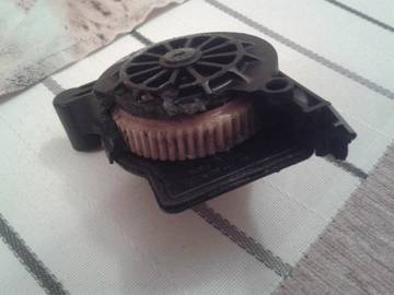

На сколько помню - у вас ЭСПи устроен так же как у меня.
Вчера только свой один перебрал полностью - заклинил.
Пружина там стоит , спиралевидная, как в старых часах, только размера не детского.
Не знаю зачем  то ли для облегчения подъема (при опускании она закручивается) , то ли для плавности (что скорее всего) хода стекла.
Вот у меня она трещит, точно так же - но с ней уже ни чего не сделаешь - поменять если только. Старость же все таки.
Троса там нет ))). Зубчатый механизм.
Kramarenko
#9
90% треснул пластмассовый корпус редуктора моторчика, поэтому и зубчики проскакивают... Перебрал ни один такой, пока выбирал - проблема частая, как оказалось.
Так же при опускании трещит некоторое время, а потом замолкает. Потом вообще  трещать начинает, даже когда не до конца закрываешь.
