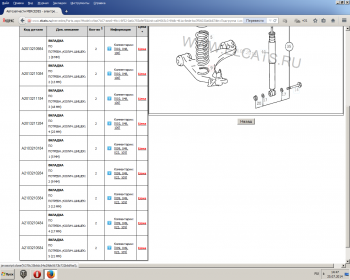

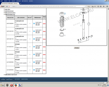

Дим,если есть возможность дай артикул подкладок на мой,которые справа у тебя на фото.У меня как левая стоят.
Цитата: Anton77790 от 25 июля 2014, 12:43:04артикул подкладок
На перед
На заднюю пружину
Выбирайте какое кол-во шишек вам надо и соответственно их номерок
Anton77790Автор темы
Цитата: Дмитрий (Dimonchik) от 25 июля 2014, 12:51:09На перед
Дим спасибо,сегодня старые пружины смотрел.виток круглый как и на новых. А подкладки что на новых сейчас стоят,что на старых одни и те же. Вариант отпадает с подкладками по ходу.Я думаю шаг пружины разный между витками :al:

У вас пружины A 202 321 19 04.....во всяком случае я так насчитал :de:. По моему пружины, которые вы выбрали - для нормальной подвески, а у вас комплектация спорт, то есть по определению они должны быть ниже и проставки к ним должны быть A 210 321 04 84
Цитата: Дмитрий (Dimonchik) от 27 июля 2014, 22:12:05По моему пружины, которые вы выбрали - для нормальной подвески, а у вас комплектация спорт
Все верно,подбирали повыше.значит так попал,что цепляют.
