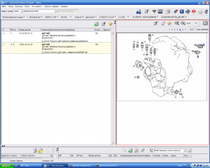

обратил внимание, что датчика это у меня нет. http://cs311323.vk.me/v311323319/3293/Svg_RvGgr40.jpg
что следует сделать? в зиму завожусь нормально и в -30. стоит поставить датчик? куда и как подключить? ни разу на диагностике об этом мне не говорили (что проблема есть с датчиком). система PMS (c180, 111-й мотор)
Цитата: alendr от 09 сентября 2013, 17:59:15стоит поставить датчик?
А почему бы и нет, просто даже закрыть лишнее отверстие, через которое не должен идти несанкционированный воздух.
Цитата: alendr от 09 сентября 2013, 17:59:15куда и как подключить?
Ищите в том районе провод или часть датчика, он идет из общего жгута проводки двигателя
alendr
тогда еще вопрос: какой нужен? в каталоге нашел 2 номера: A 006 153 20 28 и A 010 542 57 17
vin WDB2020181A151307
alendr
Цитата: alendr от 09 сентября 2013, 20:18:02какой же брать?
так читайте внизу каждого датчика написано для какой он машины. С иммо или без...вот и вся разница
