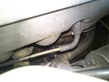

Вот куда трубка ПМС должна подходить.
Чё-то не сориентируюсь где это.
это вид сверху между самим движком и бачком омывателя. взгляни туда вглубь и если у тебя пмс то эта трубка менно там одета

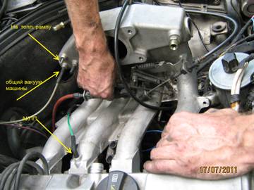

А я имел ввиду вот здесь какой-то штуцер есть между 3-м и 4-м цилиндрами. Штуцер вертикально вверх стоит.
Цитата: TITOFF от 25 ноября 2013, 15:36:53А я имел ввиду вот здесь какой-то штуцер есть между 3-м и 4-м цилиндрами. Штуцер вертикально вверх стоит.
Это штуцер для АКПП

Теперь понятно. Вернемся к первому вопросу. Где на ПМС подключаются вакуумная трубка, о которой говорится в первом посте темы?
Цитата: TITOFF от 25 ноября 2013, 15:51:40Вернемся к первому вопросу. Где на ПМС подключаются вакуумная трубка, о которой говорится в первом посте темы?
На 111-ом это выглядит так:
:ay: , теперь все ясно и понятно, спасибо. На том штуцере, что на рампу, у меня ничего нет  :al:
Порядок подключения трубок вверху коллектора (где три соска) -  произвольный.
Я понял. У меня получается одной трубки не хватает.
