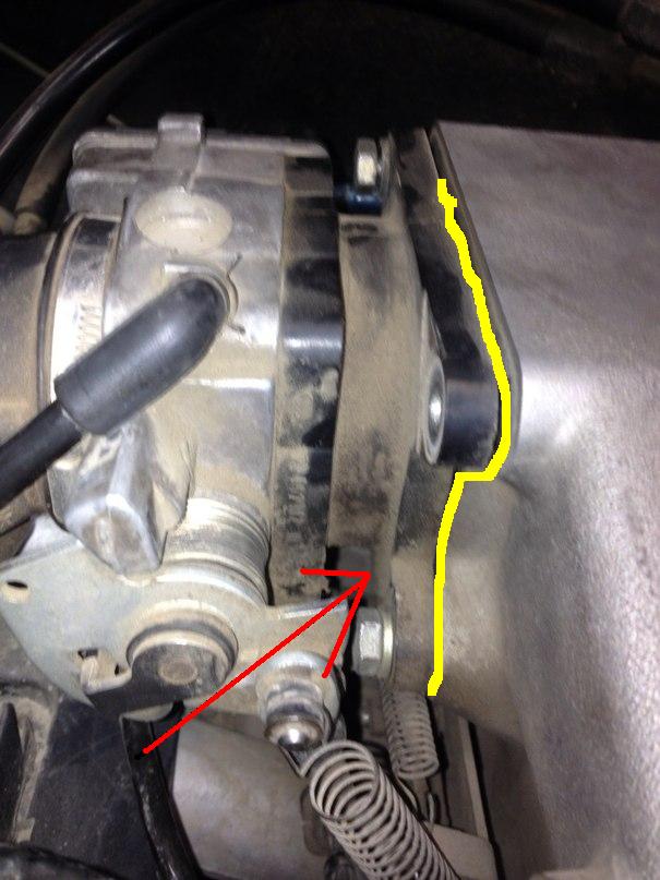

Цитата: АлександрВолгоград от 25 ноября 2013, 11:52:24(как вдальнейшем поняли подсасывало снизу куда карбклинер не нанести..)
а по точнее можно? или тыкнуть по картинке
желтым место соединения,красным область где был подсос..

KaMaToZnIk
АлександрВолгоград, спасибо!
