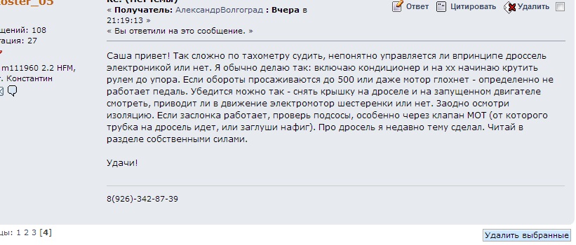

Не пойму, зачем рулем то крутить? При этом есно будут обороты меняться, так как идет отбор мощности для работы гидроусилителя. А так обороты не сильно прыгают. Надо посмотреть зажимается ли датчик холостого хода на дросселе.

по видео не видно и не слышно,что во время "плавания" оборотов у меня вибрирует авто и трещит всё в бардачке и полках ..но это я подушки сменю к концу месяца..а вот обороты так раньше не "гуляли"
p.s. и что за датчик который должен зажиматься? можно фото и подробную инструкцию?
