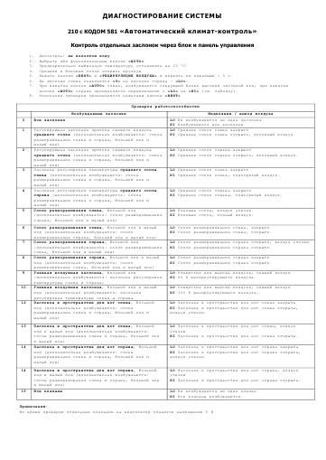

Нашел интересную статью про тестирование заслонок для машин с двухзонным климатом.
