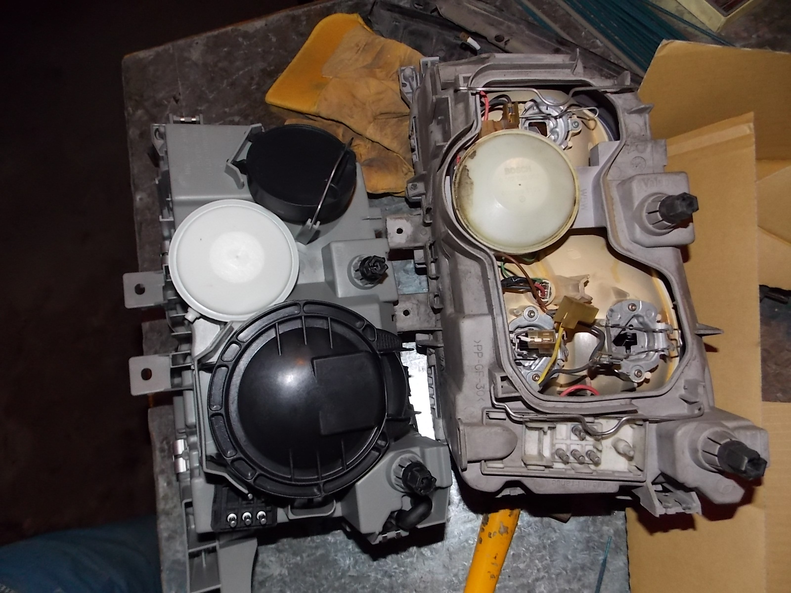

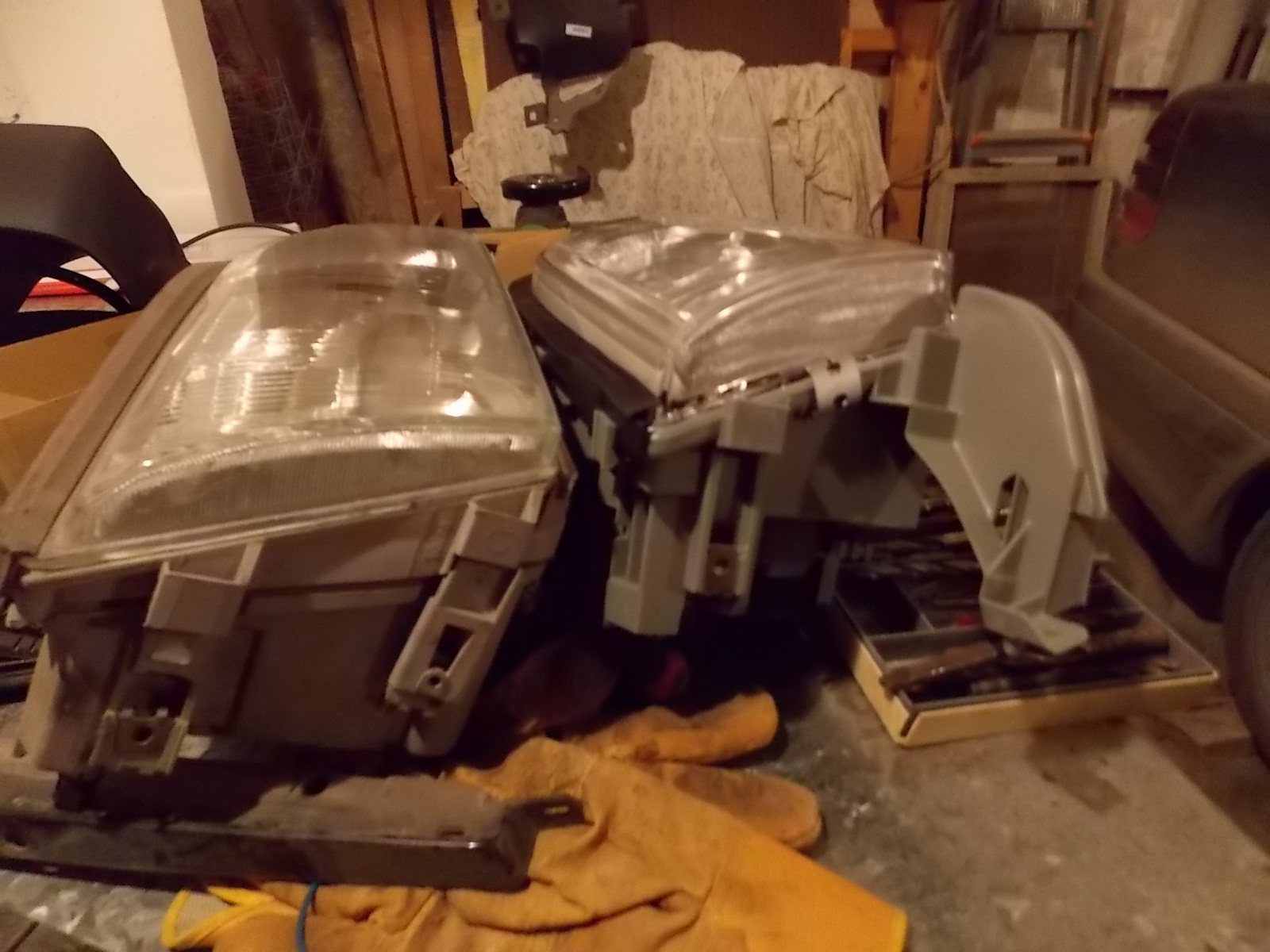

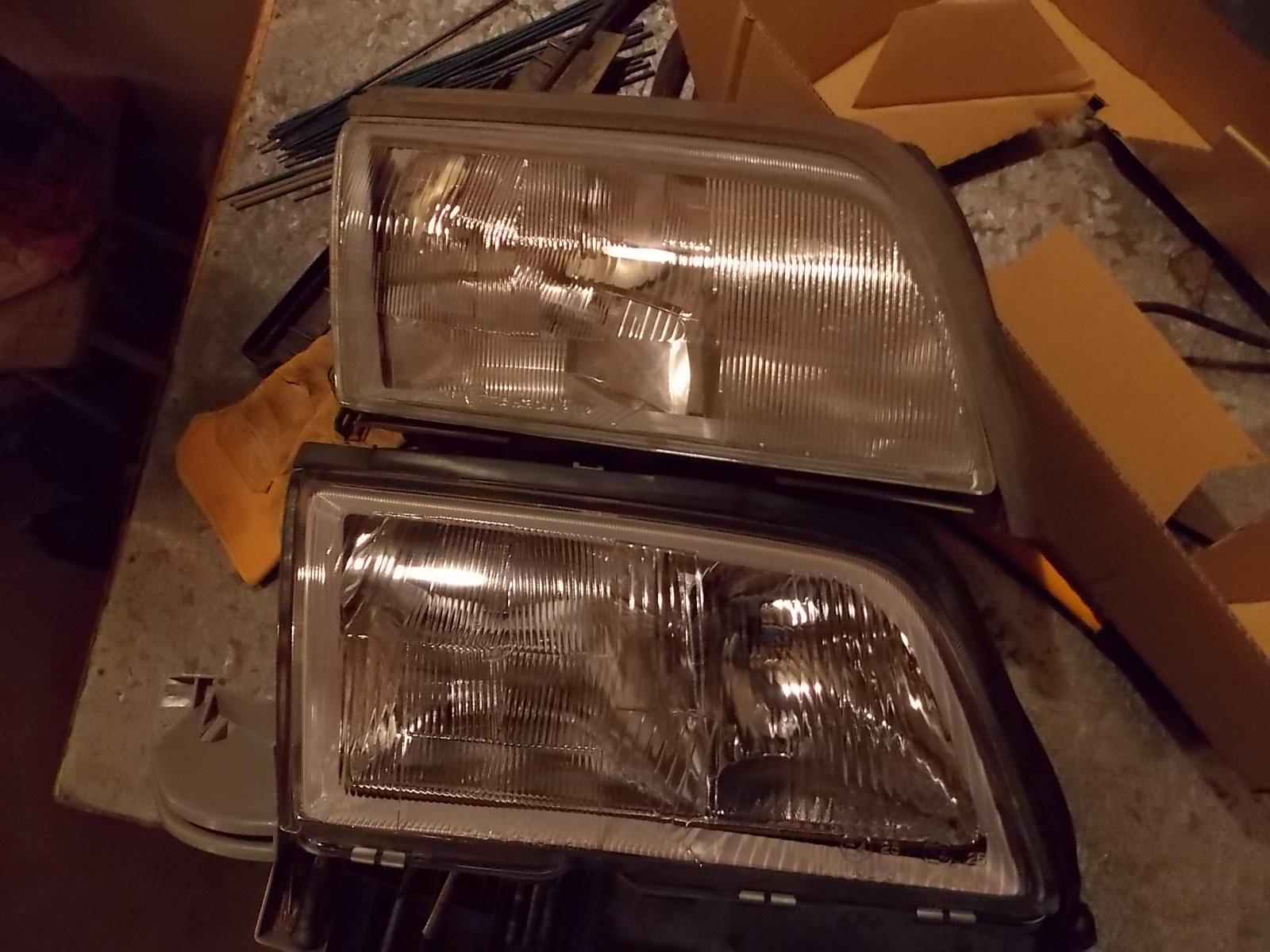

Добрый
#10
Разрешите добавить фото ресталовой и доресталовой фары, для наглядности.
Мой w202 (Серега).
Мой w163 (Емельян).
