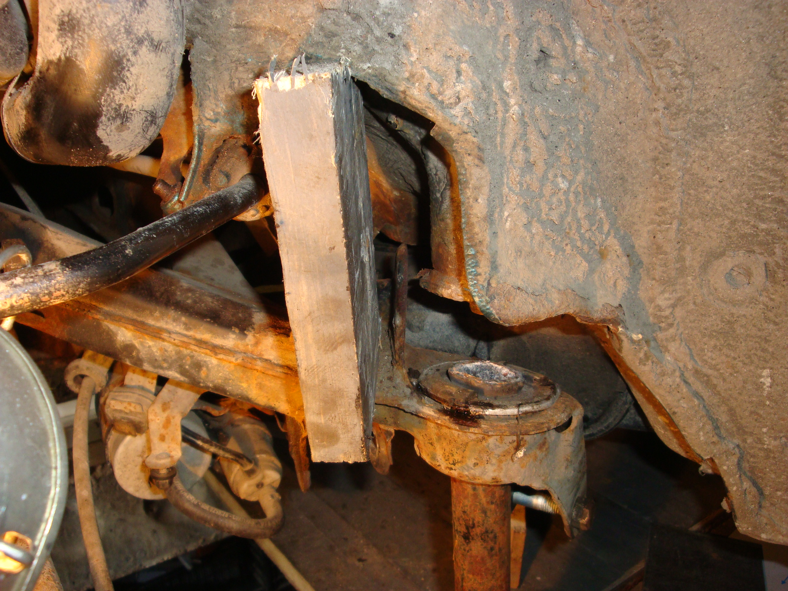

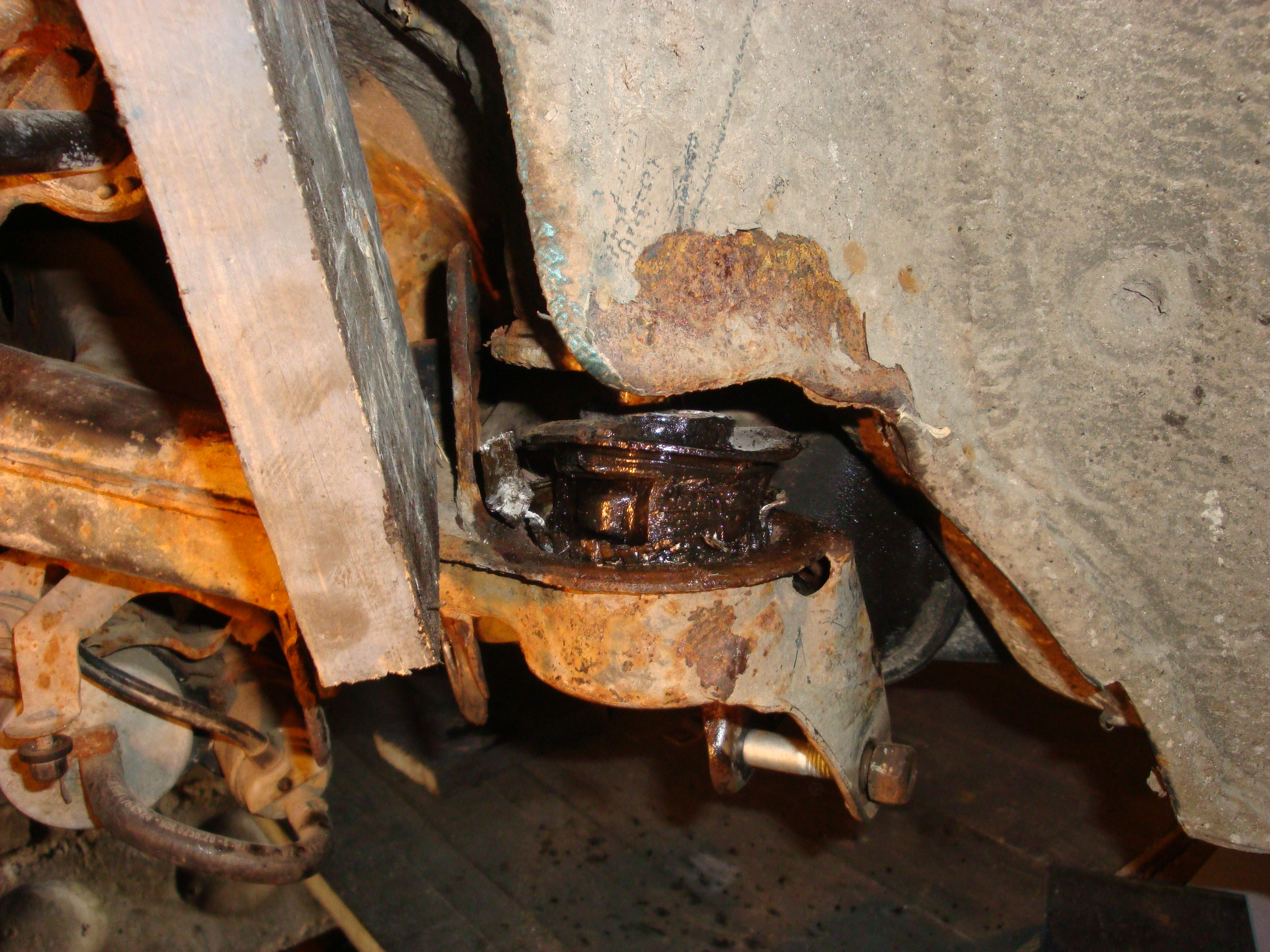

Первый раз пробовал менять   передние подушки подрамника без ямы-не получилось. В этом году менял подвеску, снимал все (рычаги, пружины, амортизаторы).  Приотпустил болты задней подушки (до конца не откручивал).Открутил переднюю подушку. Поставил машину  на опораы. Вставил деревяшку между кузовом и рамой, пользуясь мантировкой или ломиком.
Обязательно оставить зазор для новой подушки и кольца (я брал кольцо от подшипника). Вообще запресовывается спец. приспособой с вырезами. Но у меня таковой не было. Ставим трубу снизу.  Медленно  опускаем машину и видим как приподнимается резиновая сердцевина. Останавливаемся и помогаем силовой отверткой вылезти подушке(подбивая молотком под края). Действуя таким образом вынимаем подушки.
Поднимаем и ставим авто на подпорки. Смазываем новую подушку жидким мылом и вставляем в посадочное место, сверху кладем кольцо ОБЯЗАТЕЛЬНО.
Снизу ставим трубу с деревяшкой, но лучше трубу большего диаметра т.к. нижняя часть подушки вылезет из рамы и упрется в деревяшку не давая допрессоваться подушке. Потиху опускаем авто и с наслаждением любуемся, как подушка влазит в свое место.
