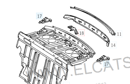

TCooper
Внутри детали №17, снаружи не видно. Черные пластиковые втулки при открывании тормозят крышку в верхнем положении. Они зажимают ответную часть петли, когда та полностью раскрыта. Но со временем вырабатываются. Я просто подмотал изоленты, чтобы они лучше распирались и все.

Это как к ним добратся? С салона что -ли? что чнимать буквально в 2-х словах если не сложно.

TCooper
Вроде как можно залезть из багажника, если не ошибаюсь. Просто уже не помню точно, делал 2 года назад. Надо снять левый и правый кожухи в багажнике (которые закрывают пружины).
Цитата: TCooper от 11 октября 2013, 00:20:56Черные пластиковые втулки
не припомню там таких  ....фото при случае можно?
sdmlcom
добраться до них можно сняв заднюю полку из салона.
