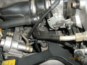

вот пробовал дожать дросель пальцами и обороты падают, заслонка закрывается не до конца получается, может эта большая пружина пришла в негодность? и её отдельно реально купить?

Надо для начала произвести чистку всех механизмов дросселя, пружины и тяги в том числе, пружина должна свободно возращать заслонку , затем отрегулировать натяжение тросика газа (описано в мануале).
Сфотайте свой дроссель, подразумеваю, что у вас чего-то не хватает , в частности там еще есть пружины, участвующие в процессе возврата заслонки в исходное положение

вот фото делал вчера, сам полевал Вдешкой и удалял грязь + в сервисе сказали что снимали и чистили, на фото видно вот там на тросике чёрная головка с резьбой которая пластиковая в форме конуса, она просто болтается, но пробовал её ставить на место, вроде без изменений. а можете скинуть ссылку на мануал где почитать про регулировку тросика, если не трудно
фото залил на радикал т.к. тут размер нужно уменьшать

Так у тебя все пружины в масле и пыли. Как оно должно работать нормально? Посмотри на большую возвратную пружину, как она что-то вернет в таком состоячнии? Приведи все в блестящий вид и думаю все нормализуется
Цитата: lunchik от 07 октября 2013, 22:30:53в сервисе сказали что снимали и чистили
Я бы им эту чистку засунул .....
Вот может и плохо видно и дроссель немного другой, но принцип и чистота должна быть примерно такой

фото залил кстати из старой папки, ну сейчас ситуация примерно таже. попробую всё хорошо почистить
