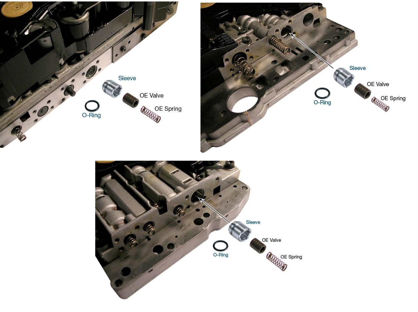

Всем привет. Почитал на форуме про пинки при торможении. Говорят про лопнувшую пружину в гидроблоке. А как до нее добраться, кто-нибудь делал такое?
Snake Van Carsten
тоже интересен вопрос. :yes3:
слежу за темой.
Snake Van Carsten
о, так это речь о этих пружинах, понятно. Pavel0861, спасибо за разъяснение! :ay:
а еще вопросик по той же теме. Ни у кого нет мануала по гидроблоку, куда какие шарики и т.п. в общем хочется от создателя агрегата порядок действий из WIS.

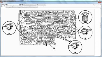

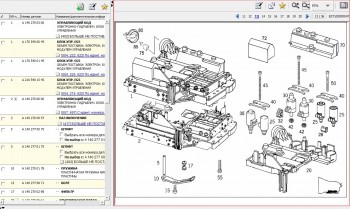

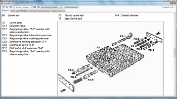

Pavel0861, Приветствую, картинки из 6-го поста пропали чего-то...
еще такой вопрос возник, нашел видео на ютубе про кит SONNAX 68942-05K
это не про эти самые пружинки речь идет? там пружинок же много, какую из них менять или все заказать, что бы наверняка? в каталоге элкатс не могу найти эти пружинки.
Фото поправил.
Про пружинки - это спеца по коробкам надо спрашивать. Руслану напиши, я так глубоко в коробку давно не лазил.
Snake Van Carsten
Pavel0861, спасибо большое! вот этих каритинок нет в элкатсе, кроме последней. я так понимаю номеров пружин и в EPC тоже нет?
я в соседней теме нашел номер пружины A 140 993 58 01, но что это за пружина, увидеть бы на схеме...
Цитата: Snake Van Carsten от 16 сентября 2014, 07:15:17я так понимаю номеров пружин и в EPC тоже нет?
Нет.
Цитата: Snake Van Carsten от 16 сентября 2014, 07:15:17A 140 993 58 01
ЕПЦ ничего про этот номер не знает  :al:
