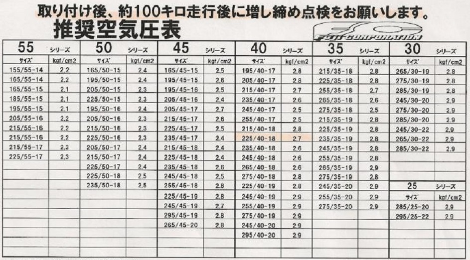

Цитата: patolog202 от 04 октября 2013, 10:00:31давление 2,2
на такой профиль 2,5-2,6 надо
patolog202Автор темы
Цитата: Almay от 04 октября 2013, 10:19:33на такой профиль 2,5-2,6 надо
:ohmy: а не лопнет резина  :cf:  я бы и 3 атмосферы всадил для дела,
