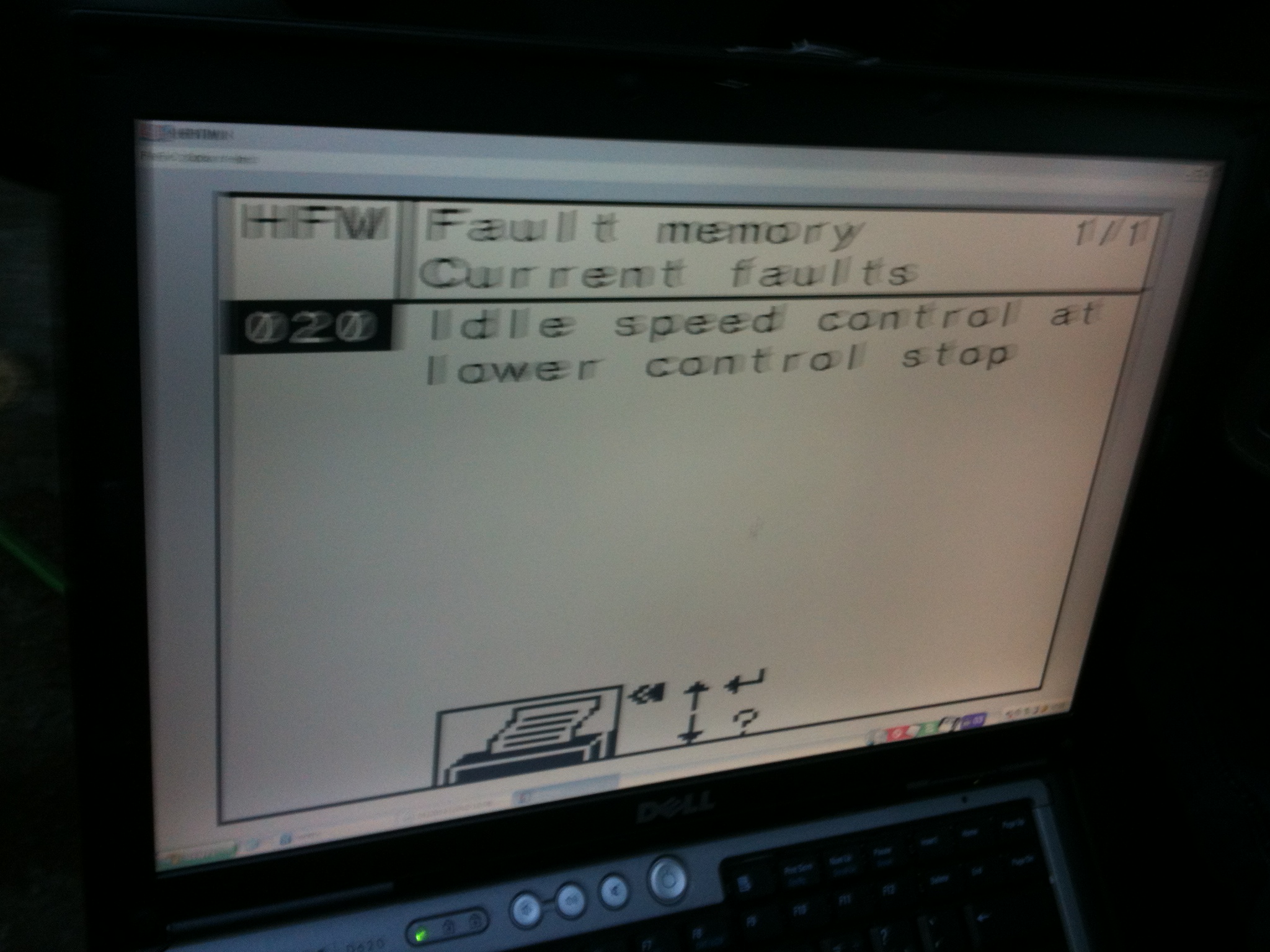

Съездил к знакомым, у которых есть SDconnector. диагносты из них не какие, а ошибки сняли.
подскажите по ошибкам, кто знает.

По двигу ошибка на ДЗ, отказалась она регулировать обороты двига, поэтому обороты и под 1000

Двигатель, тут больше вопросов.
Смотреть ДЗ - обороты

а по двигу - сначала надо убрать ошибку по ДЗ
а потом уже лямбды и ДМРВ смотреть
