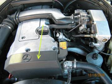

Седня решил проверить датчики температурные которые под крышкой пластмассовой....на первом слева осыпалась проводка и замкнула там  перехлестнулась :oпоходу проводку надо менять...фото сделал вот на телефон
MatroskinАвтор темы
вот походу где собака была зарыта :)подскажите штекер как лутше располовинить..провода к контактам подсоединить новые чтобы
А я вам что изначально советовал? ;)
Цитата: Dimonchik123 от 01 октября 2013, 20:33:12Matroskin, с проводкой двигателя как обстоят дела? Если не менялась, то начните с этого.

Цитата: Matroskin от 11 октября 2013, 18:09:58неподскажете схемку для переборки где взять?
Одним проводом не обойдетесь! У вас значить вся проводка в таком состоянии...и на катушки и на форсунки. Меняйте все!

Мда....весело однако :oпридется перебирать
