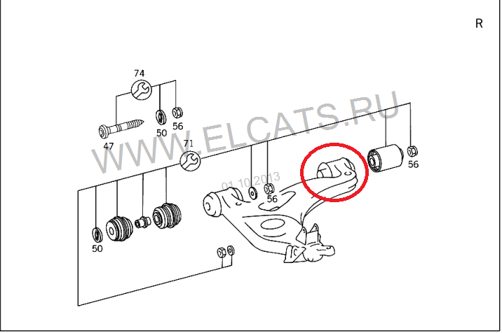

Вопрос вот в чем, должен ли быть свободный ход в этом сайлентблоке?
По идеи хода быть не должно, но сам сайлентблок имеет не обычную форму вот такую
То есть он не литой.
Так вот если его пошевелить ломиком, должен ли он ходить?

Втулка внутренняя ходить будет, так нужно, а вот сама обойма должна впрессовываться в ухо рычага и никакого люфта там быть не может.

Цитата: zproxter от 01 октября 2013, 11:15:51Втулка внутренняя ходить будет, так нужно,
А как же понять оборвана она или нет? Рычаг снимать?

Если ломиком пошевелить, то шевелиться резина внутри сайлента будет :yes3:

Когда будет порвана резина внутри, гулять будет ого-го

Цитата: voyaka от 01 октября 2013, 11:20:53Если ломиком пошевелить, то шевелиться резина внутри сайлента будет
Именно таким образом мне приговорили эти сайлентблоки в сервисе. Потому как сам я уже не знаю, что мне делать с подвеской. Практически все перебрал, но машину шкивает, особенно она боится колеи...

если сильно гуляют-менять. Если чуть внатяг-норм. А что у тебя случилось?
