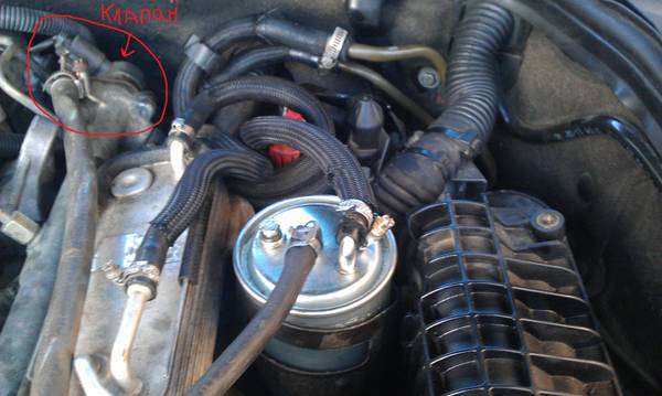

Цитата: Makswell от 15 сентября 2013, 20:28:541.Загорается EPC,после того,когда много поездить и заглушить.Заводишь-загорелась,глушишь,опять заводишь-норма.Загорается не всегда,три дня ездил,было отлично,недавно опять началось.В пути не загорается.
Вот об этом подробнее. Только диагностика покажет, что за ошибка, но немножко подсоветовать могу. Это похоже на умирающий редукционный топливный клапан, находится на топливной рампе, вкручивается в основание рампы, которая ближе к стеклу, чем в радиатору. Попробуй резко дать машине газу при езде, педаль в пол, если хаглохнет - это он.

Вполне на него похоже. Вот смотри, у меня С220 CDI в 203-м кузове, 611-й мотор, вот где у меня этот клапан.
Крепится элементарно, скидываешь фишку, и выкручиваешь на корпусе клапана два (кажется, или один) болта. Ващательными движениями вынимаешь сам клапан. Ну а там увидишь, если он уже умирающий - там и сопла будут забиты, и налет от солярки будет жутким. У меня был красным, в соплах места вообще не было

Ярослав Сергеевич
Ошибка EPC - Elecronic Power Control, система электронного распределения мощности. Стар мне ничего не показал, пока на одном из форумов не прочитал подобный пост, автор которого избавился от проблемы, заменив редукционный топливный клапан. Мне помогло то-же самое
MakswellАвтор темы
Не нашел расположение редукционного топливного клапана в нете,подскажите по фото,где он?
