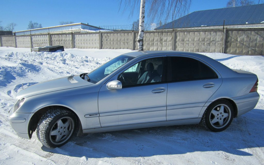

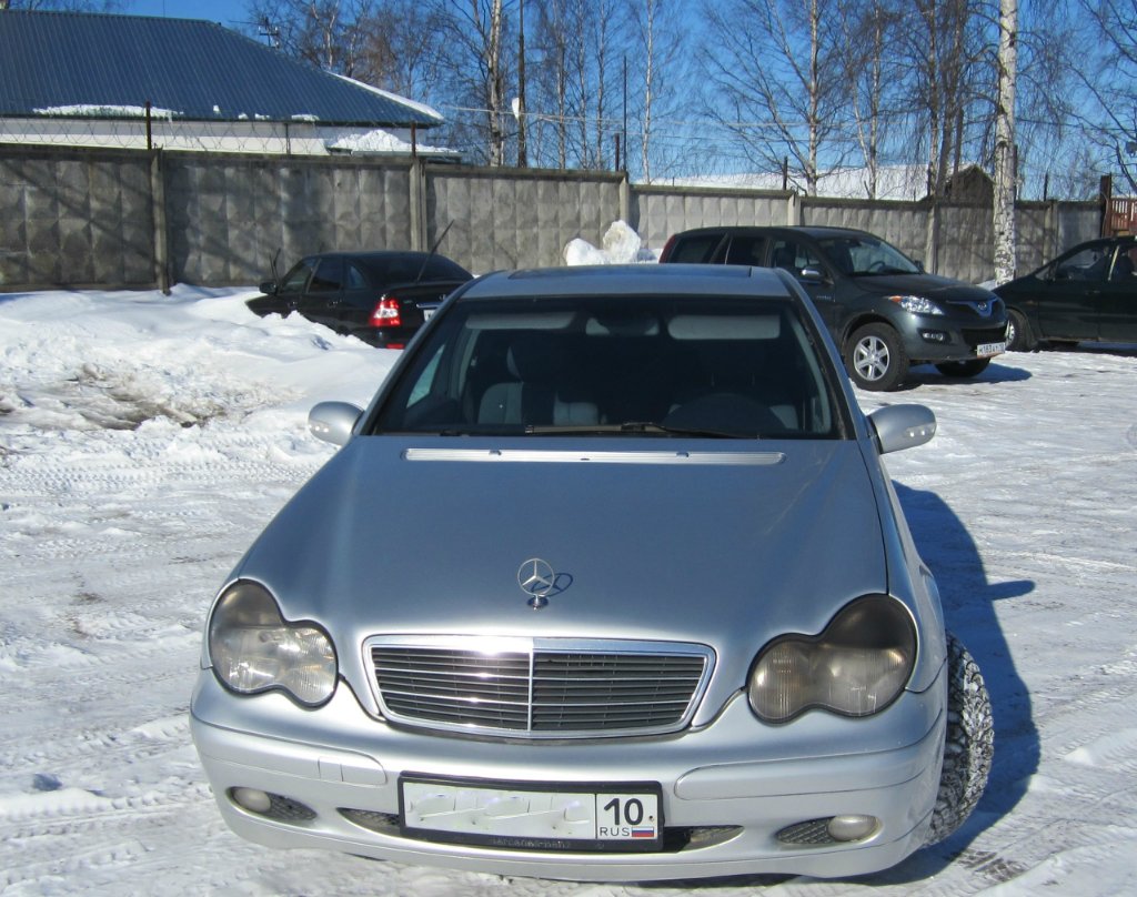

Вобщем предложили вот такой автос знакомые знакомых
Пока информация крайне скудная беглый осмотр, вин и несколько старых фоток.
Смотрел его мой кореш и наш софорумчанин.
Есть пара коррозийных мест на крышке багажника и на на задней арке одной.  Так же не открываются снаружи обе задние двери. Не ровный зазор на капоте и немного разные фары передние :) Какие-то еще не значительные мелочи.
Цену сознательно не пишу - не дорого. Но комментарии типа "дороже стольки-то брать не стоит" или "брать только дешевле стольки-то" приветствуются :)

Цитата: Punker от 14 сентября 2013, 13:43:12Есть пара коррозийных мест на крышке багажника и на на задней арке одной.
болезнь
Цитата: Punker от 14 сентября 2013, 13:43:12Так же не открываются снаружи обе задние двери.
замки под замену каждый по трешнику примерно
Цитата: Punker от 14 сентября 2013, 13:43:12Не ровный зазор на капоте и немного разные фары передние
двинули тачку
смотреть систему срс на предмет целостности
Цитата: Punker от 14 сентября 2013, 13:43:12Цену сознательно не пишу - не дорого.
больше 200-250 это не стоит в моем понимании
еще дохрена всего всплывет
по подвеске наверняка будут вопросы
по коррозии низ дверей и пороги
стабилизаторы оба наверняка под замену
ну и дальше подиагностить надо
