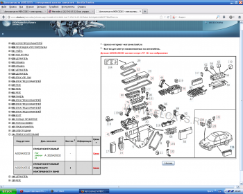

Викторина продолжается))
Какие функции выполняет Блок управления А2025420532 ??
МВ С240 Classic W202 Selection 1999
Цитата: Руслан У. от 02 октября 2013, 18:00:42Викторина продолжается)) Какие функции выполняет Блок управления А2025420532 ??
А самому, допустим в экзисте, по номеру глянуть никак?
Руслан У.Автор темы
Там написано блок управления номер А2025420532,  и картинка где он стоит а вот какиен функции этот блок выполняет описания нет))
Цитата: Руслан У. от 02 октября 2013, 18:30:18а вот какиен функции этот блок выполняет описания нет))
А "индикация несправности ламп" - этого мало? Это же с экзиста! Смотрите на скрин. Простым русским языком это выглядит так: сгорела лампочка , допустим в стопах, и вам на приборке загорелась другая лампочка, которая говорит о неисправности какой-либо лампочки в наружнем освещении....обходите машину и смотрите, что не горит. Так понятнее?

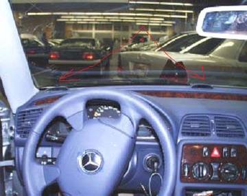

Подскажите пожалуйста куда он крепиться? На самом сигнальном приборе есть пазы-защелки, но куда его вставлять я не увидел.
#13
Цитата: Руслан У. от 05 октября 2013, 17:36:45куда он крепиться?
в торпеду.....
их (индикаторов) должно быть : 2 передних  и 1 задний
Руслан У.Автор темы
в торпеду.....
хм... У меня вроде на торпеде нет ничего... завтра гляну для уверенности.
