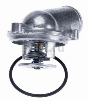

у меня отдельно термоклапан. причем в трех магазинах только его и дают, и тем более в том же 190 бутике как вы мне советовали. + у меня на этой крышке идет ещё шланг сверху,(который отходит в расширительный) так что вот так а вообще нашел сайт хороший единственно w202 кузова нету, но у меня также смотрите http://automn.ru/mercedes-w124/mercedes-benz-12571-10.m_id-1163.html
+ http://www.slav-intorg.ru/proiz.php?b=WAHLER тут описывается что бывают типы термостатов по группам. с корпусами без корпусов, и т.д а мне дали как и везде вот такой как на картинке, только у меня чуть другой(там виидмо на другую машину) Так что я думаю не китай это и не колхоз от другой машины. Оригинал БЕЗ КОРПУСА. поэтому я и поставил его не имея опыта вниз головой :D а про посадочное место, тоже правильно. Мне мастер уже объяснил на будущее. на термостате имеется бугорок, так вот его ставить к верхней точки( т.е к верхнему болту из трех)
