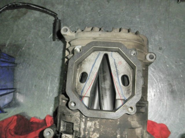

Про задние подшипники понял, а вот портинг как это ?
Какой из этих вариантов имели ввиду ?
Бугистар
у последнего варианта  надо продлить линию вверх, но верх не расширять и до самого корпуса тоже верхушку не гнать
основная плотность потока - вторая половина (дальняя от входа воздушного потока)
