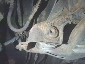

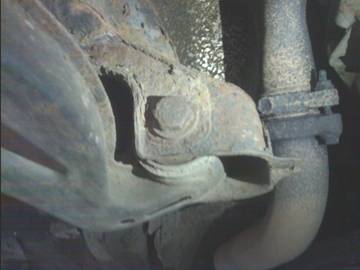

Добрый вечер. Был сегодня на сервисе. У нас спецы полный ноль. Объясняю про ремонтные болты они смотрят как на инопланетянина. Выкидываю фотки своих болтов которые стоят.
Это с правой стороны
это слевой
