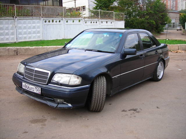

Не уверен, что с этим связано, но до замены пружин.
И после.
АленсандрАвтор темы
#9
И после.
Arman! Я тоже менял пружины но и до замены пружин у меня колеса не ложились. У тебя четко виден наклон при выворате руля. У меня стоят прямо.
