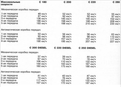

Все что больше указанных в табличке, это с горки )))

получается между 4 передачей и 5 передачей 7 км? как то странно это

да все просто, это же Максимальная скорость передачи

тогда объясни ее смысл? логично предположить, что переключаясь на 5 при 3500 оборотах падают обороты примерно на 1000 а следовательно другое передаточное число, а значит если например при 5000 оборотах на 4 скорости скорость 187 км.ч то переключаясь на 5 передачу есть еще запас в 1000 оборотов, а это явно не 7 км.

Для ручной коробки вполне!
Причем тут обороты и предположения? Можете ехать на 4-скорости 186кмч, просто расход будет адский ))
Про запасы оборотов это уже к производителя )

расход будет адский если ехать при 6000 об на 4 скорости 186 км.ч я не спорю, ну тогда при переключении на 5 передачу обороты упадут примерно до 5 тыс оборотов, что уменьшит не значительно расход, но и даст возможность еще крутить двигатель до 6000 об при этом скорость должна перевалить за 200 км, единственно может на хватить мощности крутить на 5 передачи до 6000 об, ну а если ветер в спину дорога хорошая и длинная то мне кажется можно ехать больше 193 км в час.
